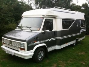

vielen Dank für die Info. Zu den eckigen Fenstern hänge ich mal ein Bild an. Es kann jeder für sich entscheiden, ob er seinem Hobby 600 das antun.
Ich finde, da fehlt was!

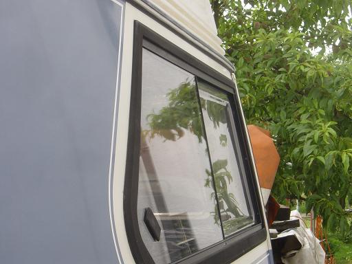

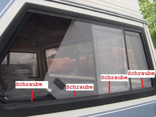

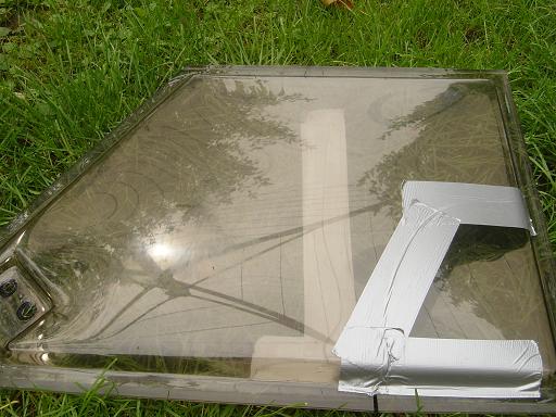

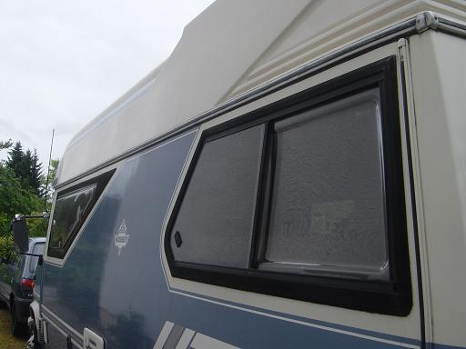

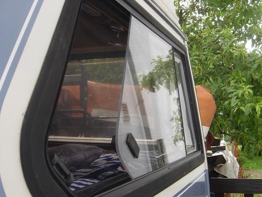

die gerissenen Schiebefenster scheint ein immer größeres Problem zu werden. Vielleicht hilft euch ja meine Lösung weiter.
Bei unserem Hobby ist das Schiebefenster hinten links regelrecht geplatzt weil ich versucht habe es etwas aufzuschieben. Ich habe 6mm dickes Plexiglas aus dem Baumarkt geholt, die Schrauben in der Schiene unten entfernt, Schiene mit altem Fenster raus, Schablone gemacht, mit der Stichsäge (langsam sägen sonst schmilzt das Plexi) die Form ausgeschnitten, den original Verschluß und die Leiste angebracht und wieder eingebaut. Natürlich neue Edelstahlschrauben genommen und diese mit Dekalin gesetzt. Ist dicht, bewegt sich einwandfrei und sieht so aus:
Viele Grüße
Detlef
