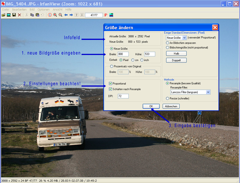

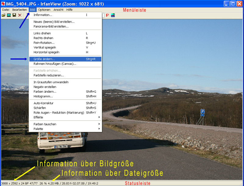

bildgroesseaendernirfanv-1.jpg Zunächst startet man IrfanView und öffnet das zu bearbeitende Bild (Bild 1). Unten links sieht man nun in der Statusleiste die Bildinformationen (3888x2592 Pixel und 4,20 MB). Wir wählen in der Menüleiste den Punkt „Bild“ und dort „Größe ändern...“
bildgroesseaendernirfanv-2.jpg Nun öffnet sich ein Popup (Bild 2) mit dem Titel „Größe ändern“. Oben links werden in den Informationszeilen die aktuelle und die neu Größe angezeigt. Je nach unserem Verwendungszweck geben wir nun die neue Größe ein (Bild 2.1). Dann achten wir noch darauf, dass „Proportional“ und „Schärfen nach Resample“ angehakt sind (Bild 2.2). Die Eingabe wird mit „okay“ bestätigt (Bild 2.3) und das Popup schließt sich wieder.

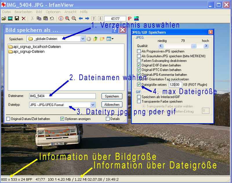

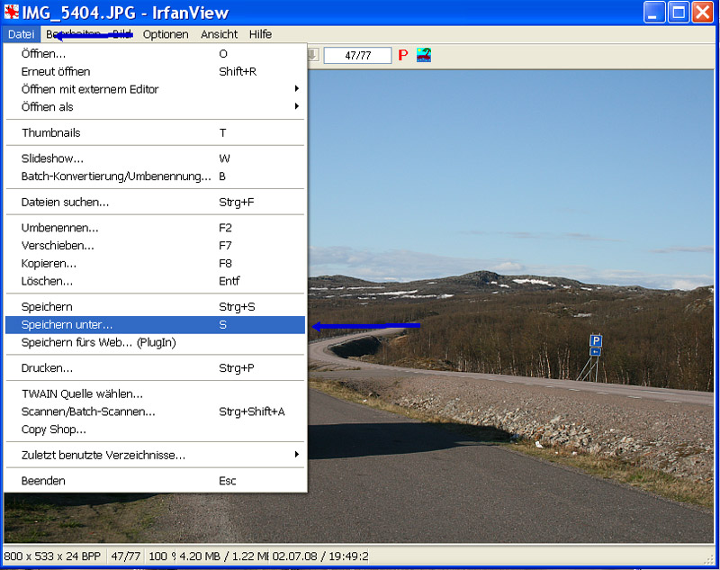

bildgroesseaendernirfanv-3.jpg In der Statusleiste wird nun die neue Bildgröße (800x533 Pixel) angezeigt. Die Dateigröße ist mit 1,22 MB allerdings noch viel zu groß. Das korrigieren wir im nächsten Schritt (Bild 3). Dazu rufen wir in der Menüleiste „Datei“ und dann „Speichern unter…“ auf.
bildgroesseaendernirfanv-4.jpg Nun öffnet sich zunächst wieder ein Popup mit dem Namen „Bild speichern als…“ (Bild 4). Zunächst wählen wir auf unserer lokalen Festplatte ein Verzeichnis, in dem wir das Bild speichern wollen (Bild 4.1), vergeben einen Dateinamen (möglichst ohne Umlaute und Sonderzeichen) (Bild 4.2) und wählen als Dateityp das jpg- Format (Bild 4.3). In Sonderfällen kann auch das png- oder gif- Format gewählt werden. Mit der Auswahl des Dateityps öffnet sich ein weiteres Popup „JPED/GIF speichern“. Hier können wir manuell die Qualität einstellen. Besser ist aber im Punkt „Dateigröße setzen“ die für die Webseite max. zulässige Dateigröße in kB einzutragen und das Häkchen zu setzen. Dadurch wird die max. Qualität erreicht. Ein Klick auf den Button „Speichern“ schließt die Aktion ab.

Zum Schluss noch zwei Anmerkungen. Zunächst wurden im Grunde zwei Schritte (1. Bildgröße verkleinern und 2. Dateigröße verkleinern) nacheinander abgearbeitet. Wenn man beim IrfanView die PlugIn installiert hat, kann man mit dem Menüpunkt „Datei“ - „Speichern fürs Web…“ beide Schritte in einer Aktion durchführen.
