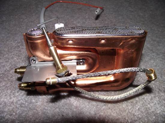

Der neue Brenner ist da, komplett als Reparaturset!
Morgen werde ich mich mal an die Reparatur machen, damit ich die Hütte wieder warm bekomme.

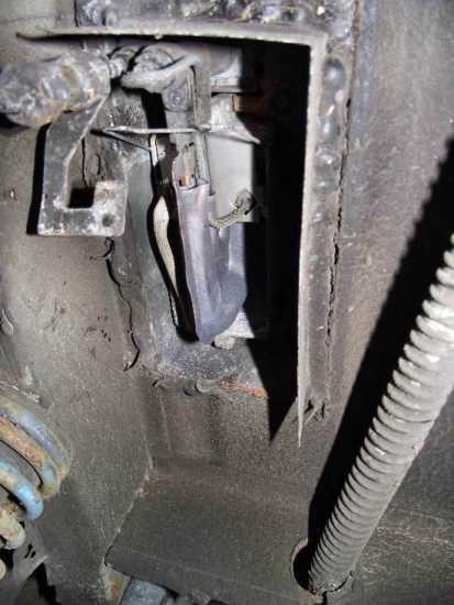

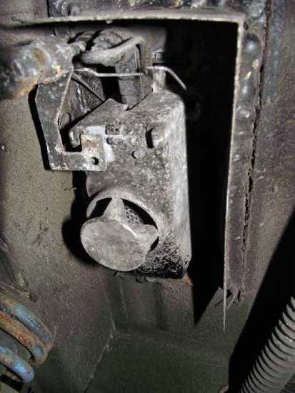

Und so sieht eure Heizung von unten aus >
Nach dem entfernen des Haltebügels und der Ansaugkappe, ein 20 Jahre alter Brenner >

#14
Manni, diese tollen Fotos!
Ich habe noch nie gesehen, wie man von unten in die Heizung gucken kann.
Auch nicht von Marios Grube aus. Und wie oft habe ich schon unter meinem
Wohnmobil gestanden! - Ist darunter eine Klappe oder ein Deckel?
Jedenfalls sieht das neue Teil so wunderschön aus, daß man schon beim
Anschauen darüber nachgrübelt, nicht sowas Tolles einbauen zu lassen.
Meiner ist ja auch - wie Eurer - ein 93iger Bj.
Liebe Grüße, Gisela
So schauts aus...
