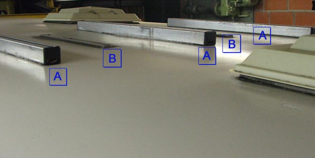

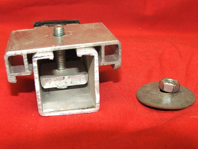

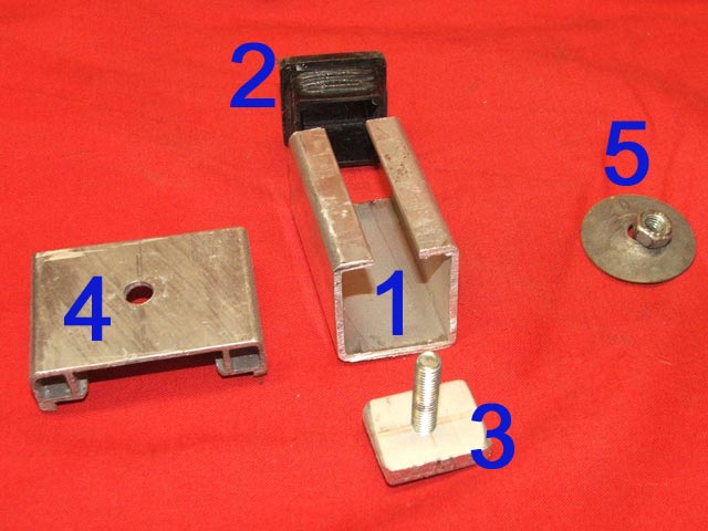

Bei einem Anhängerbauer kaufte ich mir drei an einer Seite geschlitzte Vierkantprofile 30x30 mm [Bild 2-1] und die dazugehörenden Abschlußkappen [Bild 2-2] aus Kunststoff. Diese Leisten klebte und verschraubte ich an den alten Stellen auf dem Dach [Bild 1-A]. Da die Box vorher mit fünf Reihen Sikaflex geklebt, aber nur mit drei Reihen verschraubt war, klebte ich aus Gründen der Optik, zwei einfache Aluleisten auf die Zwischenreihen [Bild 1-B]. Die Vierkantschienen werden vorne und hinten mit den Endkappen [Bild 2-2], denen ich zum Abließen von Regenwasser unten Löcher verpasst habe,  verschlossen.
Aus Resten eines Treppengeländerprofils schnitt ich mir entsprechend der Anzahl Löcher in der Box, neun Scheiben [Bild 2-4]. Sie werden von oben auf das Vierkantprofil gelegt und bilden die neue Standfläche für die Box. Auf Grund der seitlichen Übergriffe kann das Vierkantprofil auch nicht aufbiegen.
Aus einem etwas dickeren Alu-Flacheisen schnitt ich mir nun die entsprechende Anzahl von Vierkantscheiben, die von innen in das Vierkantprofil passen. Diese Scheiben habe ich mit einem 6mm Gewindeloch in der Mitte versehen. Dadurch wird eine Schrauben M6x35 mit durchgehenden Gewinde geschraubt [Bild 2-3].

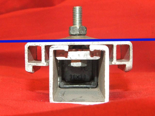

Will ich nun die Box montieren, so entferne ich in jeder Vierkantschiene eine Endkappe, schiebe jeweils drei Schrauben mit Vierkantscheibe [Bild 2-3] in die Schiene und setze die Kappen aus optischen Gründen wieder drauf.  Nun werden die Schrauben entsprechend den Bohrungen in der Box ungefähr ausgerichtet und die Auflageprofile [Bild 2-4] aufgelegt [Bild 3].
Dann wird die Box [=blaue Linie in Bild 4] aufgesetzt und zunächst mit den mittleren Löchern fixiert. Die vorderen und hinteren Halter werden dann durch verschieben in der Vierkantschiene angepasst . Stimmen alle Löcher überein, werden die Schrauben hochgezogen, es kommt jeweils eine große Unterlegscheibe mit 6mm Mutter [Bild 2-5] auf das Gewinde. Die Muttern werden von oben (=Innenseite der Box) angezogen. Durch die Vierkantscheiben können sich die Schrauben von innen nicht mitdrehen und brauchen auch nicht gegengehalten werden [Bild 4]. Die Muttern werden nun alle gleichmäßig angezogen. Dabei werden die Auflageprofile leicht ausgerichtet, um Verspannungen zu vermeiden.
