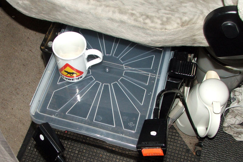

Für größeres Bild bitte klicken!Ablagen kann man nicht genug haben. Aber was nutzen sie, wenn man sie nicht nutzen kann. So trinke ich während der Fahrt gerne Kaffee. Der Pott steht dann links neben dem Tacho auf dem Armaturenbrett, die Kaffeekanne hinter dem Beifahrersitz. Solange ich einen Beifahrer dabei habe ist das Nachschenken kein Problem. Wenn ich aber alleine fahre, muss ich dann zum Nachschenken auf einem Parkplatz anhalten, da ich keinen sicheren Weg gefunden habe, die Kaffeetasse während der Fahrt aufzufüllen. Man müsste zwischen den Sitzen eine Ablage haben, auf die man die Tasse stellt, um sie dort nachzufüllen.

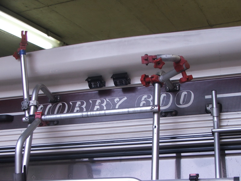

Für größeres Bild bitte klicken!Bei LKW und neuen Reisemobilen gehören Kamera- Rückfahrsysteme heutzutage zur Standardausstattung. Diese Systeme sind mittlerweile auch preislich in einem Bereich angekommen, bei dem sich eine Nachrüstung lohnt.
So habe ich für insgesamt knapp 160 Euros solch ein System mit zwei Kameras und einem 7" LCD Farb-Monitor in unserem Hobby 600 nachgerüstet. Das Ergebniss ist absolut super, so dass ich jedem Hobby 600- Fahrer diese InvestiIon empfehlen kann.
Ich habe den Einbbau dokumentiert und als pdf-Datei zum download bereitgestellt.

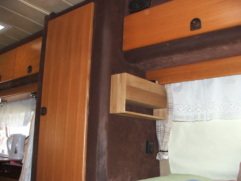

nachttisch_dscf9665.jpgWohin mit Schlüsselbund, Portemonnaie,  Brille oder Buch wenn man schlafen geht? In jedem Schlafzimmer gibt es Nachttische. Dort kann man seine Sachen ablegen und findet sie auch griffbereit wieder. Und was ist im Wohnmobil?
Nach dem Umbau auf das Heckbett suchte ich hier nach einer geeigneten Lösung. Die Plastikablage vom Autoschrottplatz sagte mir nicht mehr zu. Jetzt fand ich eine interessante Lösung bei IKEA.

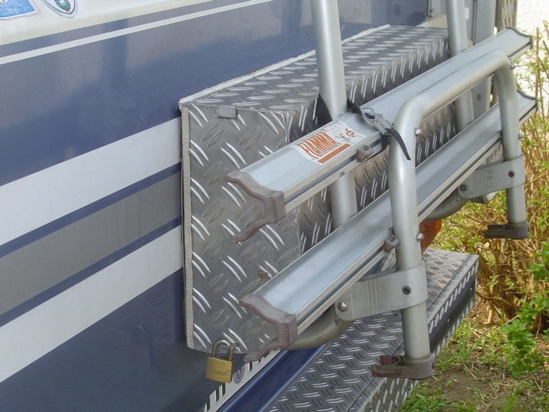

manfredd_staubox01.jpg Ein allseits bekanntes Problem ist bei WoMos unserer Größe und Bauart ist der sehr begrenzte Stauraum. So bin ich immer auf der Suche, für das ein oder andere Zubehör einen Platz zu finden, der den Stauraum unter dem Festbett nicht belastet. Trotz größerer zweiter Stauraumklappe (siehe Bild), die ich nachträglich eingebaut habe (die Größe der zweiten Klappe lässt sogar das Verstauen einer zweiten 11 kg Gasflasche zu!), suchte ich für die Auffahrkeile einen gesonderten Platz.

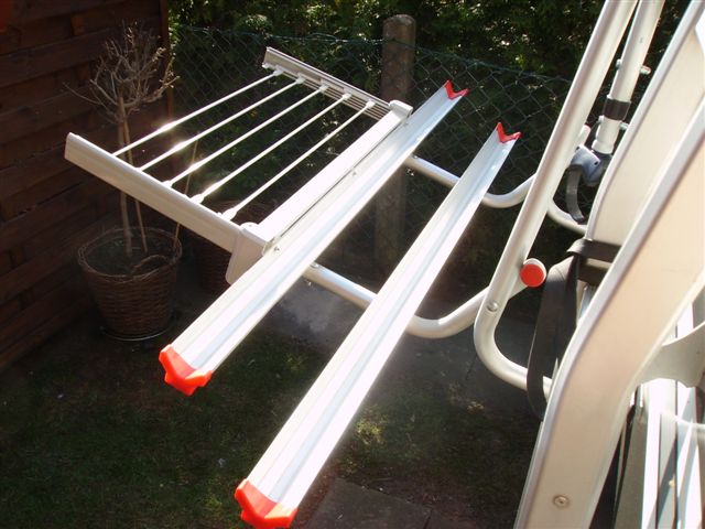

trockner_014.jpg Auch wenn kein Baum in der Nähe ist, um eine Leine zu spannen, ist jetzt Wäschetrocknen kein Problem mehr!
Ich habe mir einen herkömmlichen Wandhandtuchhalter aus dem Baumarkt besorgt und diesen dann an den Fahrradträger geschraubt.
Als Verstärkung habe ich noch eine Alu-Winkelschiene hinter dem Trockner angebracht damit die ganze Sache ein bisschen stabiler wird.
Das Trocknen funktioniert auch noch wenn die Fahrräder auf dem Träger sind!
