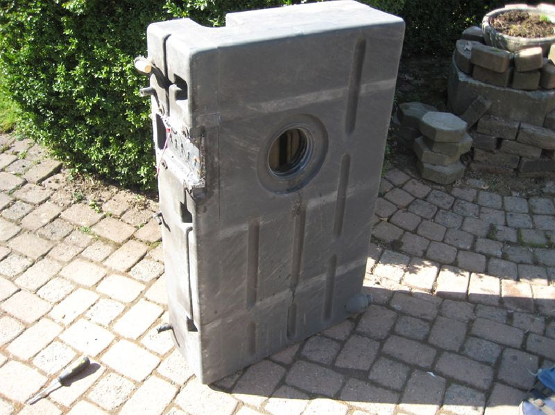

Für größeres Bild bitte klicken!Da bei unserem Hobby die Anzeige vom Abwassertank nicht funktionierte, habe ich kurzerhand den Abwassertank ausgebaut. Die Schläuche abgemacht, das Stromkabel vom Geber an der Trennstelle getrennt und die drei Halter losgeschraubt und schon hatte ich den Tank draußen.

#2 RE: REP | Füllstandsanzei ge Abwassertank repariertalter_hollaender 2011-04-13 20:19
bei mir geht es auch bei eingebautem Tank. Allerdings weiss ich nicht, wie das mit den ältere Modellen aussieht. Ich habe den Hobby mit AL-KO Tiefchassis.

#1 RE: REP | Füllstandsanzei ge Abwassertank repariertLollo_C 2011-04-13 17:18
Hallo Hans,
vielen Dank für den Bericht. Jetzt weiß ich auch, wie der Geber vom Abwassertank funktioniert. Wirklich simpel. Kann man das auch bei eingebautem Tank reparieren?
