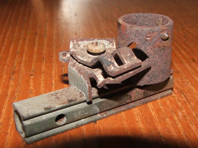

REP | Kühlschrank Brenner gewechselt PDF
Samstag, den 08. September 2007 um 08:16 Uhr
brenner
In letzter Zeit bereitete der Kühlschrank unseres Hobby 600 im Gasbetrieb Probleme. Daher war eine Reparatur erforderlich.
Ich habe die einzelnen Schritte, vom Ausbau des Küchenblocks bis zum Wechseln des Brenners, im Bild festgehalten und stelle sie jetzt als Reparaturanleitung zum download zur Verfügung.
