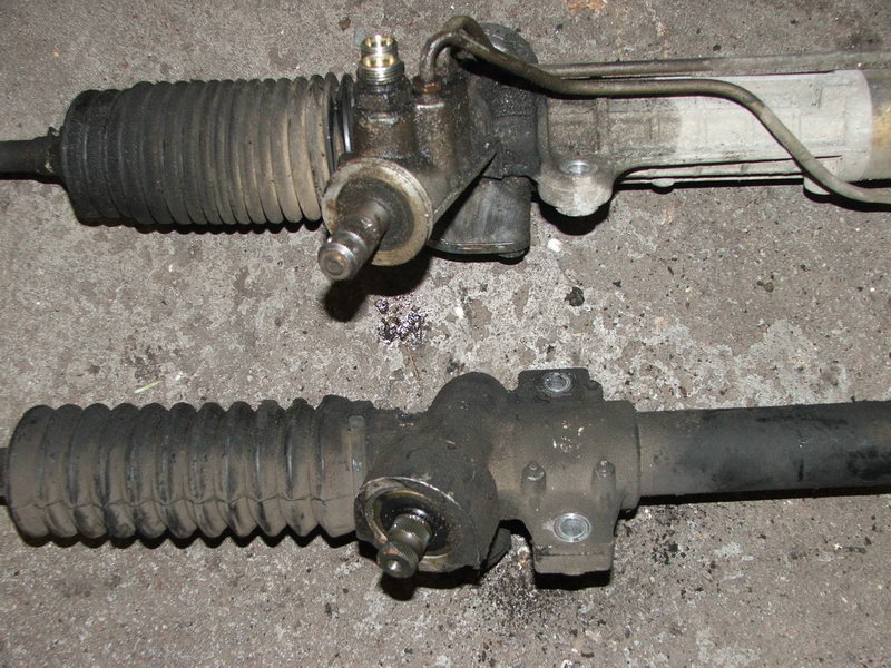

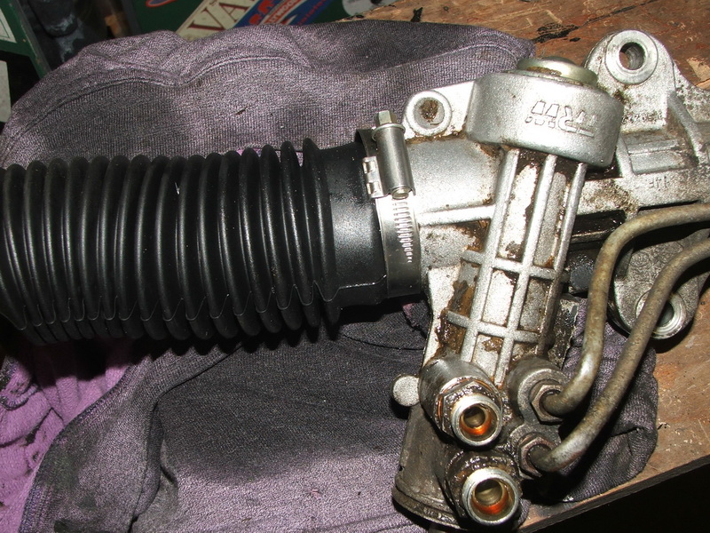

Zum Umbausatz gehören neben dem Lenkgetriebe die Hydraulikrohre, der Ölbehälter, die Hydraulikpumpe mit Schläuchen, Befestigungsteilen auch die Lenkstange und eine geänderte Abdeckung für das Führerhaus.

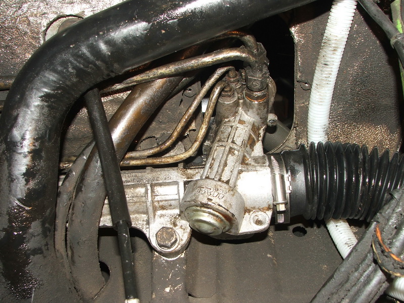

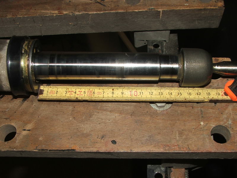

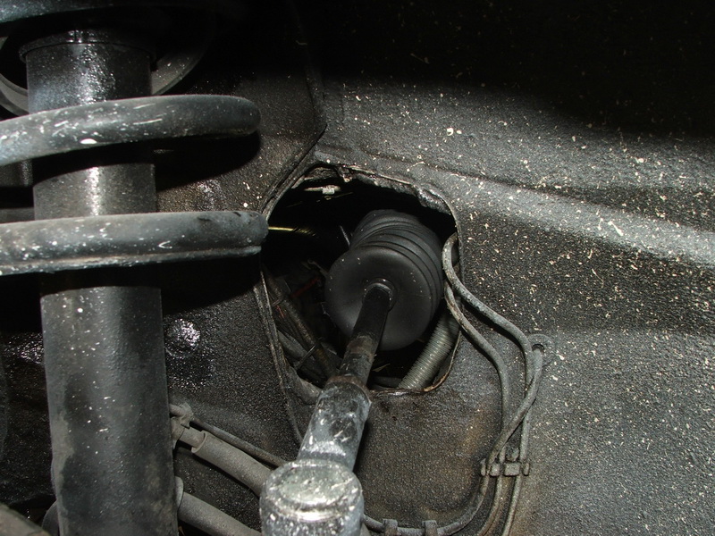

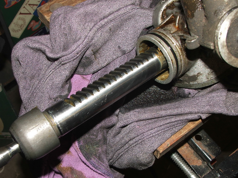

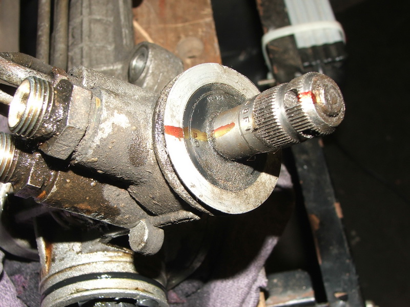

Für größeres Bild bitte klicken!Das Lenkgetriebe habe ich vor dem Einbau noch mit neuen Spurstangenköpfen und Manschetten ausgerüstet. Das alte Lenkgetriebe ließ sich einfach ausbauen. Das neue ist etwas dicker und deshalb musste der Tankeinfüllstutzen für die Montage entfernt werden. Bei der Montage ist auf eine Mittelstellung der Lenkung zu achten.

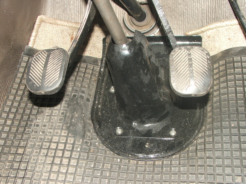

Im Führerhaus muss die Lenkstange vom Getriebe zum Lenkrad durch eine kürzere Version ausgetauscht werden. Entsprechend muss eine geänderte Abdeckung verbaut werden, damit man mit den Füßen nicht auf das Gelenk tritt.

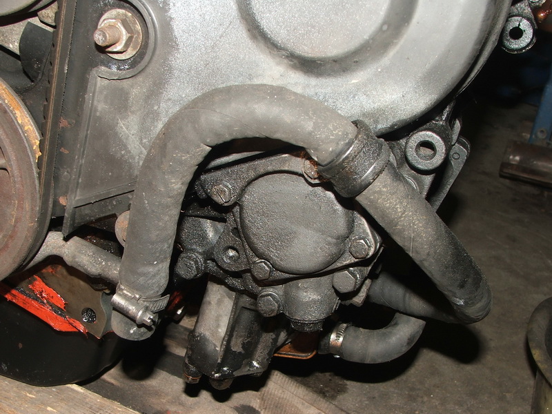

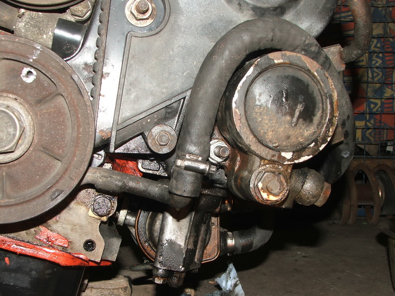

Der Dieselmotor ist für den Einbau der Hydraulikpumpe vorbereitet. Im Nebengehäuse musste ein Blinddeckel entfernt und zwei Stehbolzen eingedreht werden. Diese Arbeiten ließen sich bei ausgebautem Motor gut durchführen.

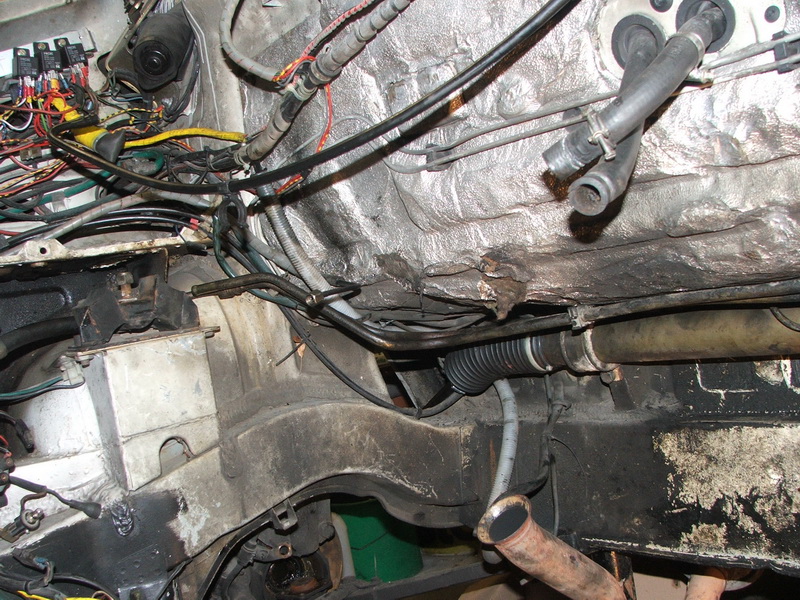

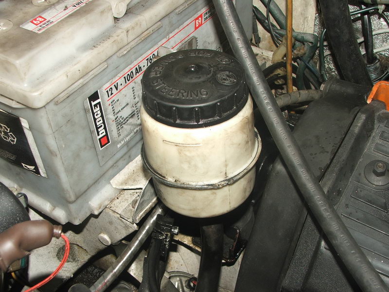

Für größeres Bild bitte klicken!Der Ölbehälter wird mit einem Halter an der Batteriehalterung befestigt. Die Verschlauchung bzw. Verrohrung ist zwar eng, aber sehr einfach. Das System wir mit knapp einem Liter Hydrauliköl gefüllt. Entlüftet wird die Anlage durch Drehen der Lenkung in die Endanschläge.
Natürlich muss nach dem Umbau die Vorderachse vermessen und die Spur eingestellt werden. Insgesamt ist der Umbau etwas aufwendig, aber nicht sonderlich schwierig. Es sind ja alles original FIAT- Teile, die problemlos passen. Dafür bekommt man dann aber ein vollkommen neues Fahrgefühl. Jeder, der einen Hobby 600 mit Servolenkung fährt, wird mir Recht geben. Im Nachhinein hätte ich den Umbau schon viel früher machen sollen; Komfort lässt sich nachrüsten. Danke, Mario!
ZahnstangeZahnstangeAbdeckung LenkstangeAbdeckung LenkstangeHydraulikrohreHydraulikrohre

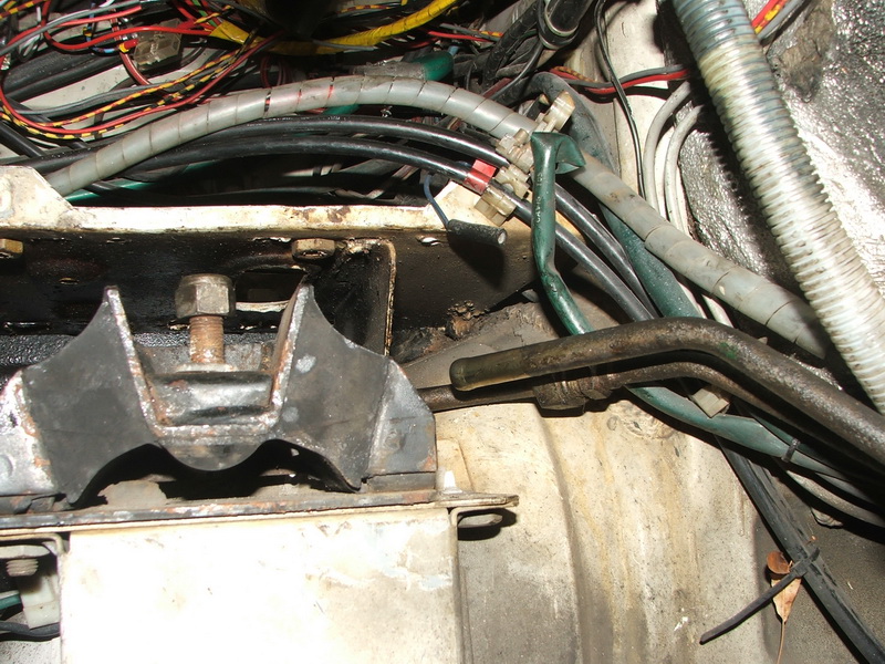

es ist auch möglich die Servopumpe einzubauen,ohne den Motor auszubauen.Dazu muss die Motoraufhängung gelöst werden,damit er zwei cm zur Seite gedrückt werden kann,um die Servopumpe zu platzieren.Sonst ein sehr guter Bericht
