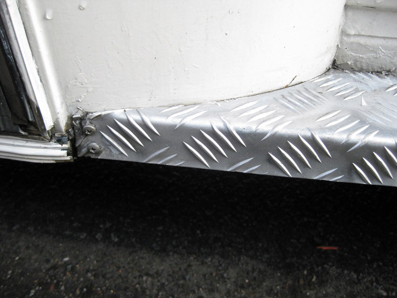

trittbretter-007.jpgWir haben den Wagen 2006 mit den vorhandenen Trittbrettern gekauft. Sie verleihen dem Fahrzeug eine elegante Linie und verhindern nebenbei auch noch das Verdrecken von Türen und Aufbaukante.

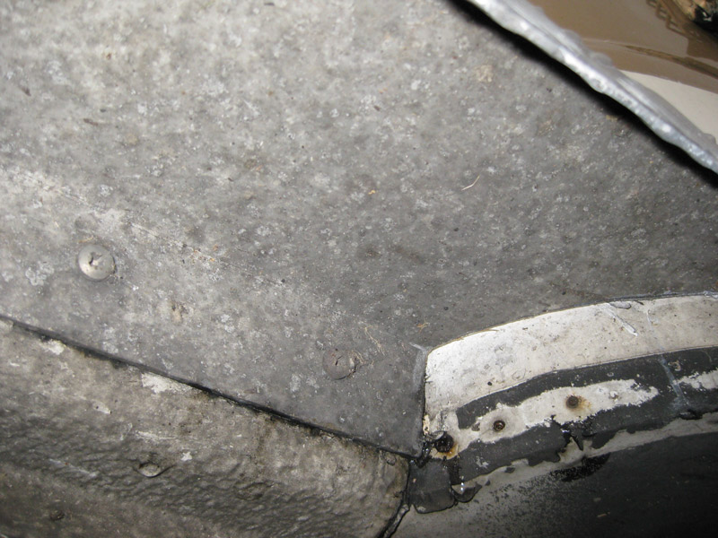

Die Trittbretter bestehen aus gekantetem 3mm Alu-Tropfenblech. Im Bereich der Aufbaukante ist es passend ausgeschnitten. Die hauptsächliche Befestigiung erfolgt mittels Blechschrauben am Schweller unterhalb der Fahrerhaustüren. Die hintere Befestigung erfolgt der Aufbaukante. Vorne sind die Trittbretter mit zwei Alublechen am Radlauf befestigt. Hier können auch zusätzliche Schmutzfänger angebracht werden.

Hallo Rowdy, hat der Tüv nichts gesagt? Steht ja vorne am Radkasten doch schon ein schönes stück über. Ohne Schmutzlappen wäre da doch bestimmt eine Verletzungsgefa hr.Würde mich schon interessieren,m öchte mir vielleicht auch welche machen.
Peter
P.S. Könntets du vielleicht noch ein genaueres Foto vom Radkasten machen und einstellen?
