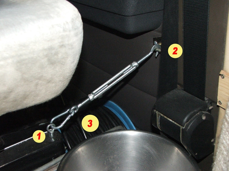

tuersicherung.jpgIn verschiedenen Foren wird oft über Einbrüche in Wohnmobile berichtet. Eine der Schwachstelle sind die Türen im Fahrerhaus des Ducato. Sie zu knacken, muss für Einbrecher wohl sehr einfach sein. Deshalb wird oft empfohlen, die beiden Türen von innen mit einem Spanngurt oder einem Stahlseil zu verbinden. Dadurch ist ein öffnen der Türen bei geknackten Schlössern nicht möglich.Ein Nachteil dieser Methode ist allerdings, dass man bei gespannten Gurten die Sitze nicht benutzen kann.
Ich habe mit Hilfe einiger Teile aus dem Baumarkt eine echte Alternative geschaffen. Zunächst wird hinter dem Sitz eine 6 mm-Ringschrauben (1) in die Sitzkonsole geschraubt. An der Tür wird der Bügel eines Kaninchenstall-Schloß(2) angeschraubt. Jetzt noch ein Karabinerhaken und ein kleines Hakenspannschloß (3) und fertig ist die Einbruchsicherung. Das Spannschloß wird mit dem Karabinerhaken hinter dem Sitz in der Ringschraube befestigt. Der Haken des Spannschloß wird in die Öse der Tür gehängt und das Spannschloß (mit Gefühl) angezogen. So ist die Tür verriegelt und die Sitze sind trotzdem benutzbar. Kosten: keine 10 Euros!

Mensch das ist wirklich eine super Idee, vor allen Dingen sieht das keiner, so'n Spanngurt mitten durch das Fahrerhaus verschandelt doch unser schönes Wohnmobil. Deine tolle Beschreibung lädt direkt zum Nahbauen ein.
Gruß Florian
