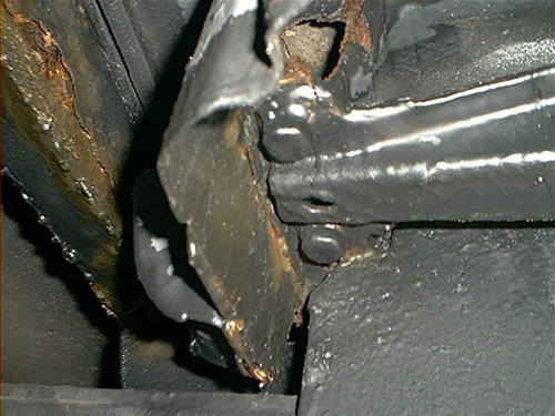

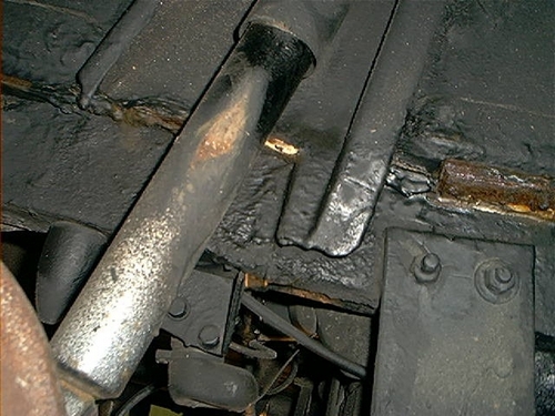

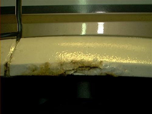

Im Sommer 2004 entdeckte ich bei einem zufälligen Blick unter  das Fahrzeug Durchrostungen im Bereich des Trägers der hinteren rechten Blattfeder Lagerbockbefestigung und an dem hinteren Querträger. Hinzu kamen Rostblasen im Bereich der vorderen Kotflügel und der linken Tür.

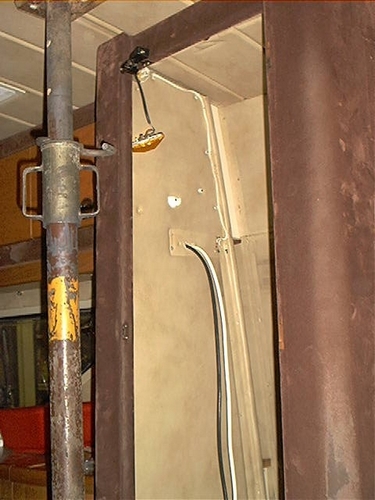

Für größeres Bild bitte klicken!Das Problem bestand nun darin, dass sich der Aufbau nicht vom Fahrzeug trennen läßt, ich aber am Boden schweißen musste und sich direkt darauf der Holzfußboden befindet. Auch Anfragen im Hobby- Wohnwagenwerk und mehreren Internetforen konnten nicht weiterhelfen. Es gab weder Zeichnungen vom Fußboden noch Erfahrungen über solch eine Reparatur. Den gut gemeinten Hinweis auf eine Fachwerkstatt konnte ich mir knicken. Bei den Stundensätzen hätte ich das Fahrzeug nur noch entsorgen können. Im März 2005 stand der nächste Termin zur Hauptuntersuchung an und so musste ich einfach beginnen.

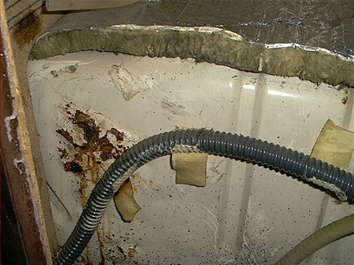

Für größeres Bild bitte klicken!Und es kam noch schlimmer: Im Bereich der hinteren Radkästen war der Unterbodenschutz an einigen Stellen auf- bzw. abgeplatzt und darunter  führte der berühmte Stich mit dem Schraubendreher ins Leere. Auch durchgerostet! Hinzu kamen weitere Stellen im Bereich des Vorderwagens. Diese waren aber kalkulierbar und machten mir weniger Sorgen.
