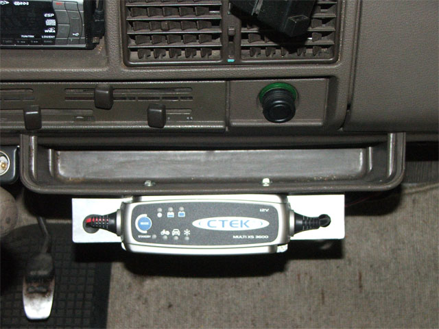

Für größeres Bild bitte klicken! In den ganzen Jahren hat es mich schon immer geärgert, dass das Ladegerät unseres Hobby 600 nur die Zusatzbatterie lädt. So muss man beim Betrieb des Radios auf die Starterbatterie achten und auch im Winter benötigt man ein zusätzliches Ladegerät für die Starterbatterie.
Da unser Wohnmobil, wie berichtet,  nun aber Saisonkennzeichen hat, mußte ich mir Gedanken um die Pflege der Starterbatterie während des Winterschlafs machen. Auf Grund verschiedener Berichte und Empfehlungen entschied ich mich zum Kauf eines primärgeschalteten Ladegerätes mit Pulswartung aus der Serie professioneller Ladegeräte von CTEK SWEDEN AB.
Für größeres Bild bitte klicken!Bei Conrad erwarb ich das Gerät XS3600 für 69,95 € (gab es zwei Wochen später schon für 59,95€). Ein erster Test überzeugte. Allerdings werde ich das Ladegerät zu Beginn der Winterpause fest in das Fahrzeug einbauen und mit dem 230V-Netz des Hobby 600 verbinden. Dann wird die Starterbatterie zukünftig bei Netzanschluss mitgeladen.
Über den Einbau werde ich demnächst hier berichten. Wer sich vorab über das Ladegerät informieren möchte, dem empfehle ich die deutsche Bedienungsanleitung auf der Webseite des Herstellers
