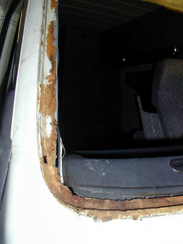

Ein bekanntes Problem vieler älterer Fahrzeuge ist der Rahmen der Windschutzscheibe. Oft setzen sich im Laufe der Zeit die dünnen Schläuche, die das Wasser, das zwischen Dichtung und Rahmen läuft, in den Motorraum ableiten sollen, mit Dreck zu.
Die Folge ist Korrosion unterhalb der Dichtung. Meist sieht man es erst, wenn es viel zu spät ist - so wie hier bei Digger.
Ähnlich sah es schon bei meinem Fahrzeug aus. Dirk nimmt mittlerweile regelmäßig alle zwei Jahre die Frontscheibe raus und arbeitet die Stellen nach.

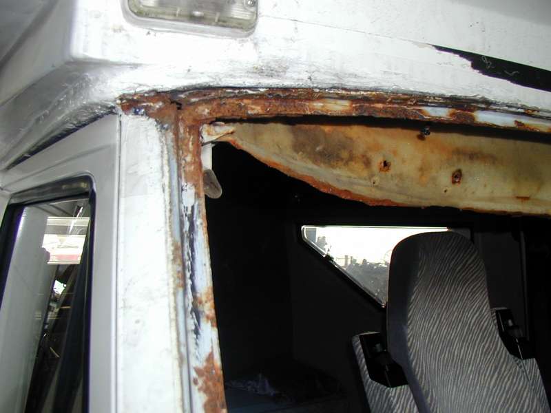

#3 sowosama1466 2009-09-17 12:59
2008 wurde von einer "Fachwerkst att" die Frontscheibe gewechselt und dabei auch die Durchrostungen im Bereich der Entwässerungssc hläuche behoben. An-statt diese danach wieder anzubringen wurden einfach Reparaturbleche einge-schweisst und so die Löcher verschlossen. Dafür lief das Wasser durch die Dichtlippen ins Innere. Nach reichlich Entfeuchtungsar beiten und wiederholten Werkstattbesuch en half nur noch reichlich Dichtmasse und schließlich ein "Fachwerkst att"-Wechsel.
