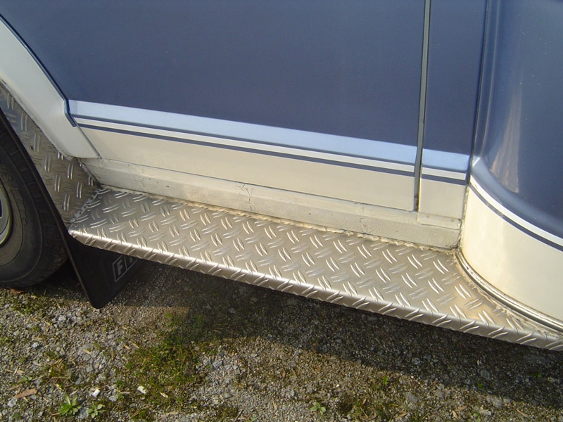

manfredd_trittstufe01.jpgDie Trittstufen habe ich mir selbst aus Alu-Riffelblech (ca. 5 mm) mittels Schlagschere und Abkantbank selbst hergestellt. Dazu habe ich mir zuerst eine Schablone aus Pappe angepasst und zugeschnitten. Die Befestigung vorne habe ich am Radkasten mit Hilfe eines zweiten Bleches vorgenommen. Dieses Blech, im Bild gut zu sehen, hat im oberen Bereich die Form wie der vorhandene Spritzschutz aus Gummi, den ich später auch wieder an dieses Blech befestigt habe. Auf der Höhe der Trittstufe habe ich das Blech ca. 3 cm in Richtung Trittstufe rechtwinklig abgekantet, um eine Auflage für die Trittstufe zu bekommen.

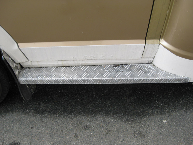

trittbretter-007.jpgWir haben den Wagen 2006 mit den vorhandenen Trittbrettern gekauft. Sie verleihen dem Fahrzeug eine elegante Linie und verhindern nebenbei auch noch das Verdrecken von Türen und Aufbaukante.
Die Trittbretter bestehen aus gekantetem 3mm Alu-Tropfenblech. Im Bereich der Aufbaukante ist es passend ausgeschnitten. Die hauptsächliche Befestigiung erfolgt mittels Blechschrauben am Schweller unterhalb der Fahrerhaustüren. Die hintere Befestigung erfolgt der Aufbaukante. Vorne sind die Trittbretter mit zwei Alublechen am Radlauf befestigt. Hier können auch zusätzliche Schmutzfänger angebracht werden.
