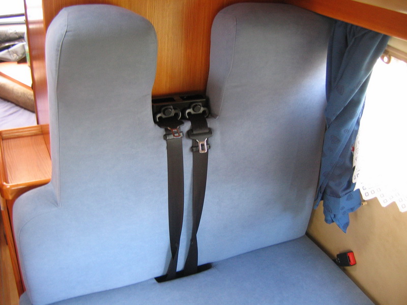

nick_img_7677-800.jpgDie älteren Baujahre des Hobby 600 sind auf der hinteren Sitzbank nur mit 2-Punkt-Sicherheitsgurten ausgerüstet. Für die ordnungsgemäße Befestigung von Kindersitzen sind aber 3-Punkt-Gurte erforderlich. Mit etwas Aufwand läßt sich dies aber auch bei den älteren Modellen nachrüsten.
Zunächst muss man einen 3-Punkt Gurtblock bei Reimo (Art. Nummer 59560) zum Preis von 689€ kaufen. Dann die alte Sitzecke komplett ausbauen (der Wassertank, passt nachher leider nicht mehr, ca. 6 cm rundum zu groß).
Bei mir musste ich den Boden teilweise renovieren. Danach habe ich den Sitzbock eingebaut. Dabei habe ich 10 x 10 cm Edelstahlplatten als Ankerplatte am Boden verwendet. Das ganze erstmal beim TÜV abnehmen lassen, anschließend im Brief eintragen lassen. nick_img_7678-800.jpgDie neuen Sitzpolster habe ich selbst entworfen und beim Sattler machen lassen (war Teuer aber, hat sich gelohnt ca. 1100€). Dabei verschwindet die Gurtsäule hinter dem Polster. Anschließend habe ich die Sitzplatte neu bespannt. Im Blockrahmen neue Gewindelöcher gebohrt und die Sitzplatte neu eingepasst. Alles zusammen, ca. 2000€ aber ich wollte, das meine Tochter hinten sicher sitzt.

ich habe jetzt nur einen tragbaren 25l Tank eingebaut, da wir das Bordwasser nur zum Spülen benötigen. Trinkwasser nehmen wir in Flaschen von Zuhause mit. Der neue Tank verfügt trotzdem über eine Pumpe und Füllstandsmessu ng mit Anzeige an der alten Stelle. Die Kosten sind zwar relative hoch gewesen, aber die Sicherheit meiner Lütten war mir wichtiger.
NickBram

Hallo Nickbram,
das sieht ja super aus!
Mal abgesehen von dem hohen Preis: Hast du jetzt keinen Wassertank mehr?
Der zusätzliche Stauraum würde mir zwar gut gefallen, aber Wasser braucht man ja schließlich auch.
