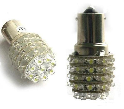

Der Hobby 600 ist von Haus aus im Innenraum mit Spotstrahlern ausgerüstet. Als Leuchtmittel kommen 12V 5W Glühlampen zum Einsatz. Die Beleuchtung des Waschraums besteht ebenfalls aus diesen Glühlampen. Anfangs dachte ich über eine Umrüstung auf Halogenstrahler nach, nahm auf Grund der hohen Stromaufnahme aber wieder Abstand von diesem Vorhaben. Die Lösung lautet nun LED

Links die Leuchte mit 36 LED, rechts mit 12 LED
Über ebay fand ich bei der Firma Technik-Concept die Leuchten mit den passenden Fassungen. Zunächst bestellte ich mir Leuchten mit 12 LED vom Typ LED Birnen Weiß BA15S 12 LED zum Preis von 6,90 € für 2 Stück

Nach den ersten guten Erfahrungen bestellte ich mir dann auch noch die Ausführung mit 36 LED bei gleichem Sockel zum Preis von 14,95 € für 2 Stück.
Und von dieser Ausführung bin ich absolut begeistert. Durch die seitlich angeordneten Zusatz-LEDs und die Reflektoren der Hobby-Strahler kommt ein toller Lichtstrahl zu Stande. Im Waschraum reicht übrigens eine Bestückung von einer 36er und 2 Stück 12er LEDs für ein tolles Licht.
Zwischenzeitlich habe ich Innen alle Glühlampen mit diesen LEDs umgerüstet.

Danke das ich jetzt auch schreiben kann. Habe die Innenraumbeleuc htung auch auf LED umgerüstet. Spitze. Jetzt hat die geamte Beleuchtung nur noch ca 20 W (Voerher ca 100W) und ein schönerse Licht mit warm weiß Danke für den Tipp.
Die BAS 15 Lampen habe ich bei bige.de gekauft. 36 LED pro Lampe und dann2 Stück insges, für 6,00 €
