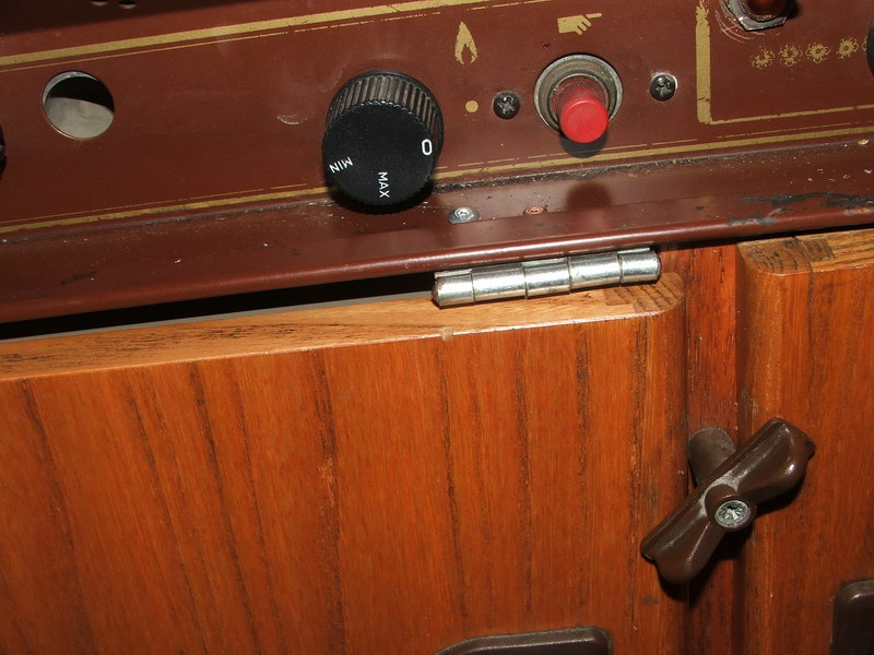

Für größeres Bild bitte klicken!Angeregt durch einen Beitrag von pixelkrieger im Forum habe ich mir nun auch einen Offenhalter für die Kühlschranktür eingebaut. Damit kann nun bei Nichtbenutzung die Tür des Kühlschranks im offenen Zustand fixiert werden, um ausreichende Durchlüftung zu erreichen und Schimmelbildung zu vermeiden.
Dabei wollte ich kein zusätzliches Teil, das ich im Bedarfsfall erst suchen muss, verwenden wollte, verwenden.

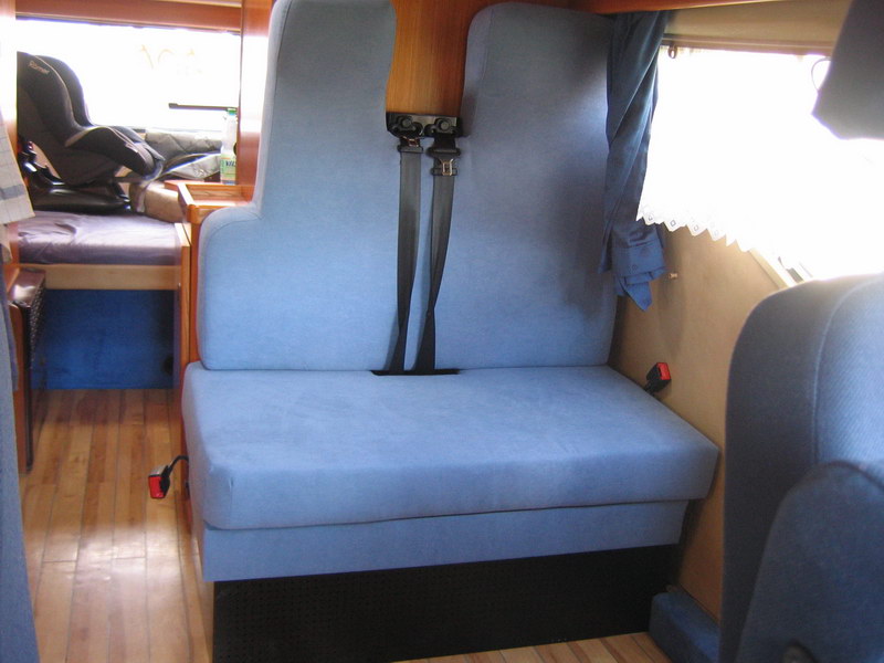

nick_img_7677-800.jpgDie älteren Baujahre des Hobby 600 sind auf der hinteren Sitzbank nur mit 2-Punkt-Sicherheitsgurten ausgerüstet. Für die ordnungsgemäße Befestigung von Kindersitzen sind aber 3-Punkt-Gurte erforderlich. Mit etwas Aufwand läßt sich dies aber auch bei den älteren Modellen nachrüsten.
Zunächst muss man einen 3-Punkt Gurtblock bei Reimo (Art. Nummer 59560) zum Preis von 689€ kaufen. Dann die alte Sitzecke komplett ausbauen (der Wassertank, passt nachher leider nicht mehr, ca. 6 cm rundum zu groß).

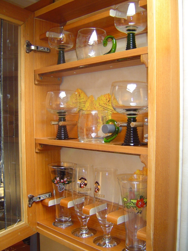

manfredd_glaeserschrank02.jpg Auch wenn ich von den Glasvitrinen der neuesten Generationen nicht unbedingt überzeugt bin, so stellte sich doch auch für uns immer die Frage, wohin mit den Gläsern für Wein und Bier?
Da wir auch im Urlaub unseren Wein oder das Bierchen nicht aus Plastikgefäßen trinken mochten, musste eine Lösung her, die einerseits die Gläser sicher gegen Bruch und andererseits klapperfrei unterbringt. An Holz im Originalfunier sollte es nicht mangeln, denn da hatte sich im Laufe der Zeit von diversen vorangegangenen Umbauten ein kleines Lager angesammelt, das nur darauf wartete, wieder verwendet zu werden, um weiterhin mit auf große Fahrt gehen zu dürfen.

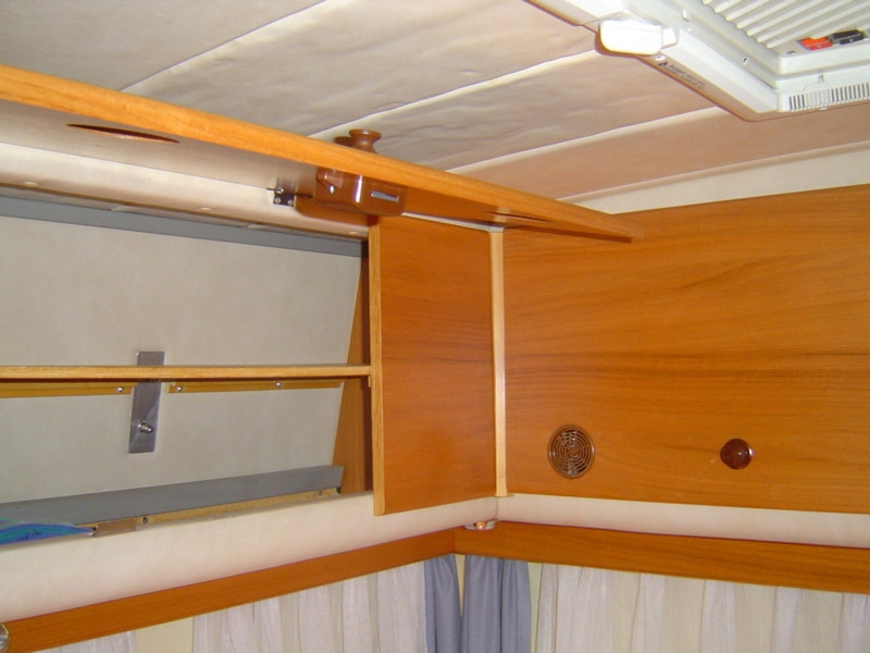

manfredd_stauraumklappe.jpgWir empfanden es jedes Mal vor Antritt beim Einräumen  und im Urlaub während der Nutzung ärgerlich, dass die Höhe in den hinteren Stauräumen fast doppelt so hoch ist wie deren lichte Öffnung. Es blieben stets nur zwei Möglichkeiten, die da waren: Man nutzt nur den Bereich, den man bei geöffneten Klappen auch einsehen kann oder man stapelt die Textilien, ich denke in den meisten Fällen werden diese Stauräume für Urlaubswäsche genutzt, indem man einige Lagen in den nicht einsehbaren Hohlraum anhebt, um weitere Lagen darunter zu schieben. Das empfanden wir nicht sonderlich praxisorientiert und deshalb musste ein Umbau her.
