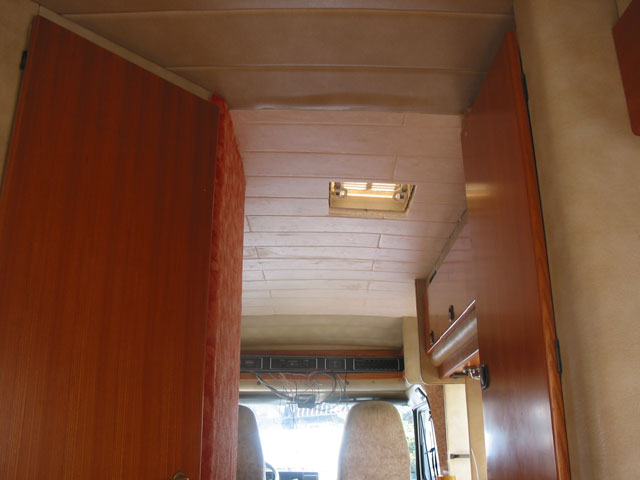

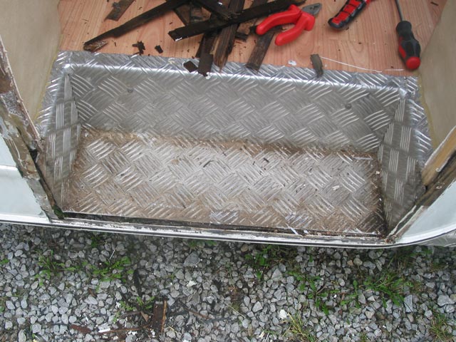

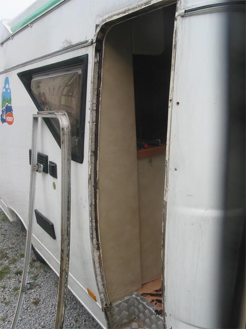

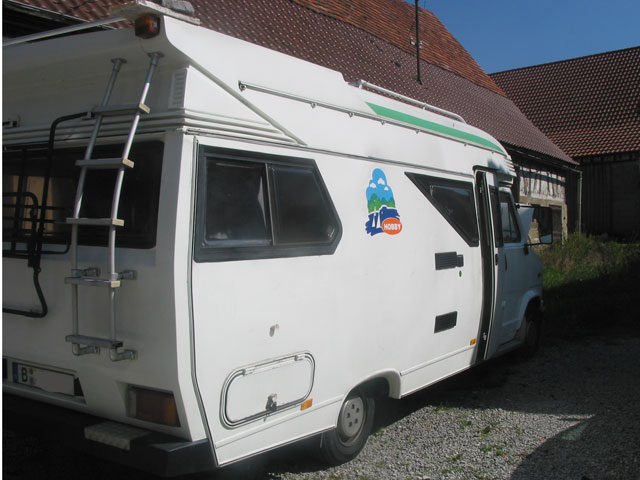

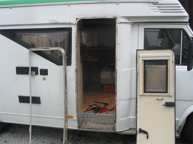

Robert hat sich einen gebrauchten Hobby 600 mit Wasserschaden gekauft. Die Sanierung lohnt sich auch nur, weil das Fahrzeug neuen TÜV hat und die Technik noch super OK ist. Der Diesel ist mit 166.000 km noch vollkommen dicht. Ebenso hat die Karosse wenig Rost. Die Hauptnässe kam durch die Zierleiste zwischen Dach und Wand - die linke Seite war komplett lose - und durch die Dachhauben.

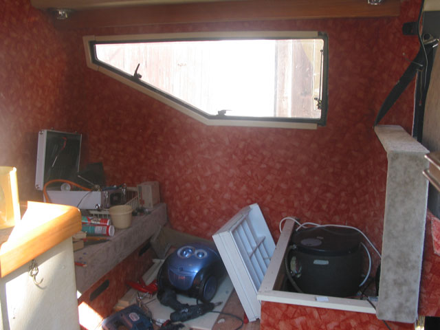

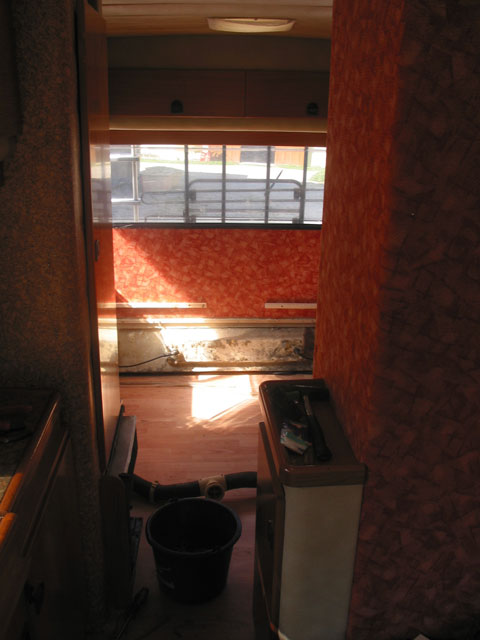

Das Dach wurde innen zu zwei drittel komplett entfernt, weil die Dämmung lose und das Leder zerstört war. Zuvor hat er natürlich ausser die Nasszelle und den Kleiderschrank alles ausgebaut. Die nasse Dämmung hinten wurde ebenso wie ca. 2qm  lose Dämmung an den Seitenwänden entfernt.

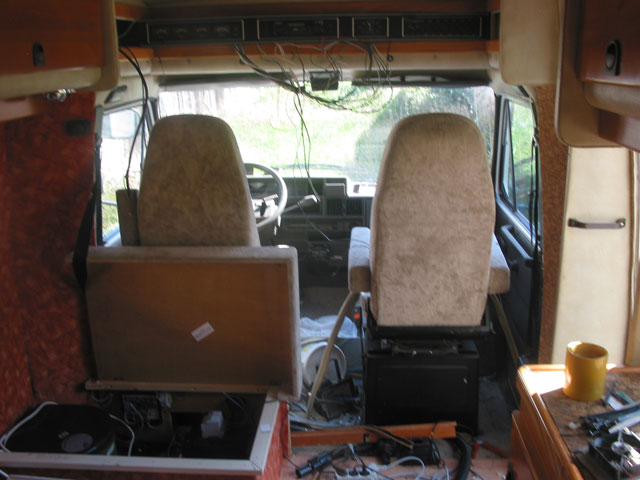

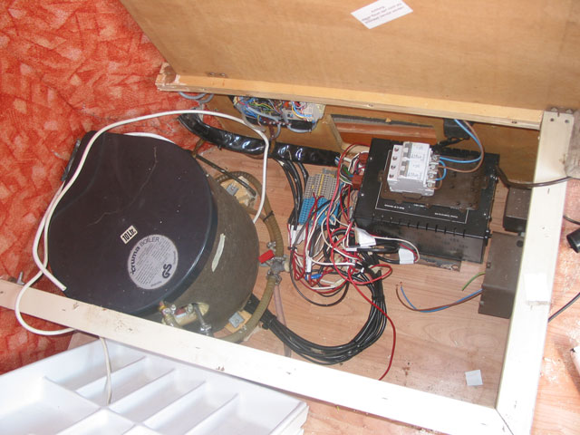

Sitzbank, Boiler, Elektroeinheit wurden ausgebaut. Das komplette Heck bis zur Nasszelle Dämmung an den Wänden entfernt und erneuert.

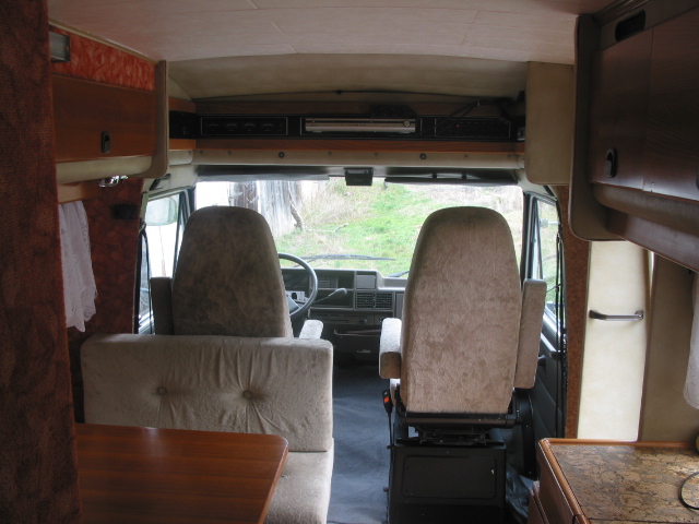

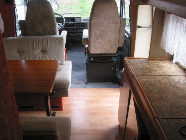

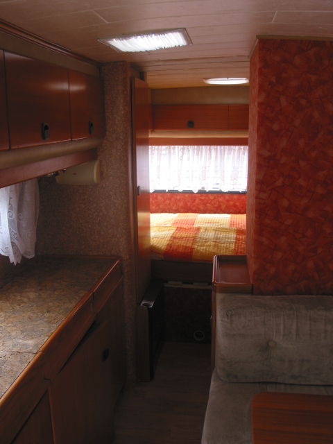

An der Decke hat Robert 4cm Styropor verklebt und Deckenplatten angebracht. Die rechte Seite hat er mit PVC verkleidet,links bis an den Kleiderschrank Teppich geklebt und Laminat auf dem Fußboden gelegt.
Boiler, Kühlschrank sowie die Heizung gereinigt. Der Boiler hatte ein Loch im Kessel, dass wurde Hartgelötet. Für die Heizung hat Robert bei ebay ein neues Zündgerät  ersteigert.
Bei der Elektrik macht Robert nur das, was auch defekt ist und das ist reichlich! Die 220 V-Anlage wurde komplett erneuert und mit einem FI-Schutzschalter versehen.
robert_12-013robert_seitentuer3robert_innen_12-009
