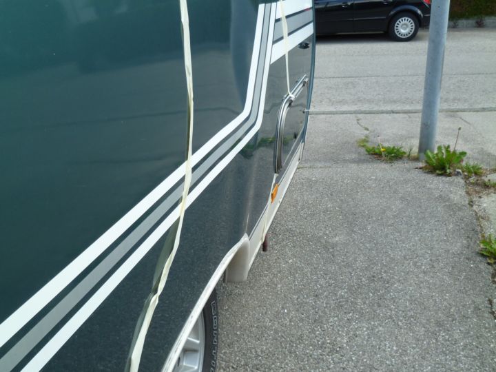

REP | Dekorstreifen erneuert PDF
Dienstag, den 16. März 2010 um 19:50 Uhr
Für größeres Bild bitte klicken! Nach 23 Jahren sahen die Dekorstreifen an unserem Hobby 600 nicht mehr besonders aus. Sonneneinstrahlung und andere Umwelteinflüsse haben sie matt und unansehnlich werden lassen. Original-Dekorstreifen sind nicht mehr lieferbar und wären wohl auch zu teuer. Vor 20 Jahren habe ich für einen Flügel bereits über 100 DM bezahlt. Also mussten andere Alternativen her.

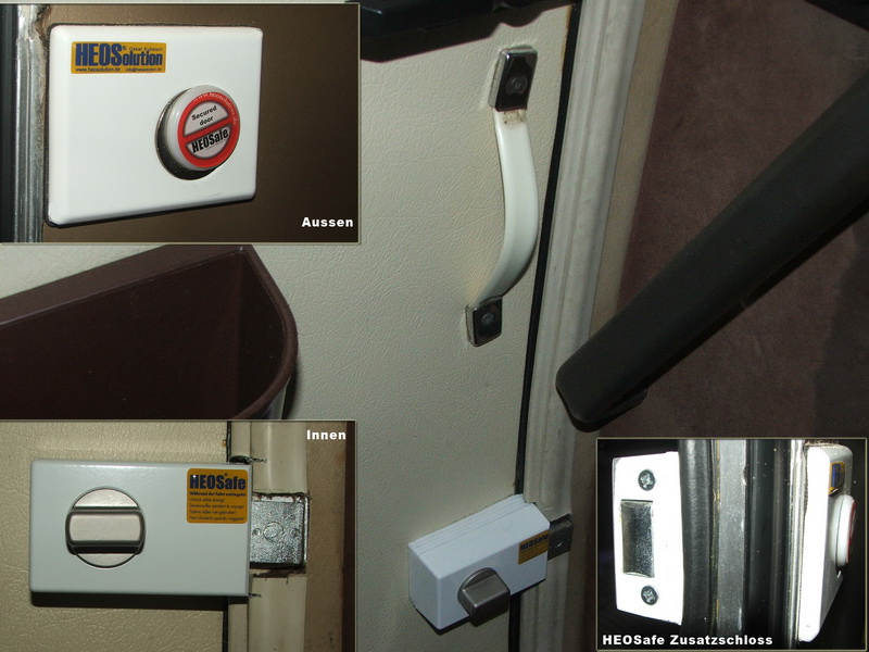

TIP | HEOSAFE Zusatzschloss für die Aufbautür PDF
Samstag, den 06. Februar 2010 um 23:41 Uhr
Für größeres Bild bitte klicken!Die Führerhaustüren unseres Hobby 600 habe ich vor geraumer Zeit durch zusätzliche Spannschlösser gegen Einbruch gesichert. Natürlich weiß ich, dass man einen Einbruch in ein Wohnmobil nicht gänzlich verhindern kann, aber man sollte es den "Leuten" so schwer wie möglich machen. Deshalb habe ich nun auch die Aufbautür mit einem zusätzlichen Einbruchschutz versehen.
