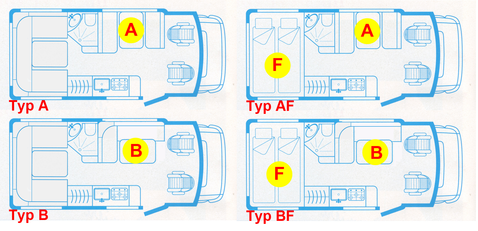

Für größeres Bild bitte klicken!Das Hobby Wohnwagenwerk lieferte den Hobby 600 anfangs in zwei Varianten an die Kunden aus. Da gab es zunächst den Typ A mit Heck- und Mittelsitzgruppe und den Typ B, der mit einer Hecksitzgruppe und einer L-Sitzbank vorne ausgerüstet war. Beide Sitzgruppen ließen sich durch Abklappen des Tischs und Umlegen der Polster zu Schlafstätten umbauen. Diese Grundrisse waren für das Reisen mit Kindern ideal.
Da aber zunehmend alleinreisende Paare zu den Kunden zählten, die nicht erst großartig Betten bauen wollten, kam später dann noch der Typ AF dazu. Er hatte eine Mittelsitzgruppe und ein Festbett im Heck.
Der Typ BF wurde nie ab Werk geliefert, erfreut sich aber heute großer Beliebtheit, da er für das alleinreisende Paar das größtmögliche Raumangebot bietet; vor allem, wenn der Fahrersitz mit einer Drehkonsole ausgerüstet ist und so mit in den Wohnraum einbezogen wird.
Die technische Ausstattung der Fahrzeuge ist weitgehend identisch. An Hand unseres Fahrzeugs möchte ich hier die Innenausstattung erläutern.
