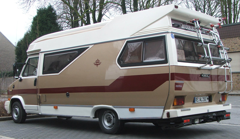

Für größeres Bild bitte klicken! Nach 23 Jahren sahen die Dekorstreifen an unserem Hobby 600 nicht mehr besonders aus. Sonneneinstrahlung und andere Umwelteinflüsse haben sie matt und unansehnlich werden lassen. Original-Dekorstreifen sind nicht mehr lieferbar und wären wohl auch zu teuer. Vor 20 Jahren habe ich für einen Flügel bereits über 100 DM bezahlt. Also mussten andere Alternativen her.

Für größeres Bild bitte klicken! Zuhause habe ich dann erst einmal die Dekorstreifen am Auto vermessen und die Maße an Lars geschickt. Zunächst war es unser Ziel die Dekorstreifen wieder zweifarbig zu erstellen. Nach Rücksprache mit seinem Dienstleister riet Lars aber aus Kostengründen davon ab. Ich konnte aber auch sehr gut mit einer einfarbigen Variante leben, zumal ich gute Beispiele kannte. Lars rechnete mir die benötigte Menge aus und bestellte mir eine Rolle Avery® 700 Premium Film in 780 Purple Red.

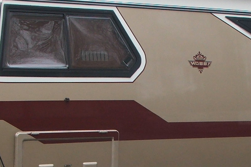

Zwischenzeitlich habe ich die alten Dekorstreifen entfernt. Zunächst mit Wolfgangs Radierern. Das Ergebnis war aber sehr unbefriedigend: viel Dreck und trotzdem noch Klebereste. Vielleicht hatte ich ja auch die falsche Technik angewendet? Also fing ich an, die Folie mit einem Heißluftgerät zu erwärmen und dann abzuziehen. Das Problem bestand allerdings darin ein Packende zu bekommen. Mit den Fingernägeln war es sehr mühsam. Der goldene Griff gelang mir, als ich in meiner Werkzeugkiste einen alten Glasschaber fand. Mit dieser etwas breiteren Rasierklinge gelang es mir dann doch sehr gut die Folie abzulösen. Für größeres Bild bitte klicken!Natürlich blieben vereinzelt Klebereste zurück. Diese entfernte ich dann aber mit Schleifpaste. Sehr erfreut war ich darüber, dass ich im Lack die alte Position der Streifen sah. So brauchte ich mir um die Positionierung der neuen Streifen keine Sorgen machen. Nach zwei Tagen war der Hobby 600 dann nackt. Da die Außentemperaturen noch sehr niedrig waren, musste ich auch  noch ein paar Tage so herumfahren.

Für größeres Bild bitte klicken!So beklebten wir den Hobby 600 Stück für Stück. Mit Zuschneiden dauerte die Aktion einen guten Tag. Jetzt kam noch die Feinarbeit. Ich schnitt von der Folie 8mm breite Streifen ab und ersetzte damit die dünnen Streifen um die Fenster. Wenn schon, dann sollten sie auch in Purple Red sein. Ebenso wie die Hobby-Krone zwischen den Fenstern. Sie wurde zum i-Tüpfelchen.
An dieser Stelle möchte ich dem Hobby- Wohnwagenwerk noch einmal ganz herzlich danken, dass sie mir (und damit uns allen) die Datei der Krone als Vorlage zur Verfügung gestellt haben. ..und natürlich Lars für den Folienschnitt und die Unterstützung. Jetzt können wir in Serie gehen.
