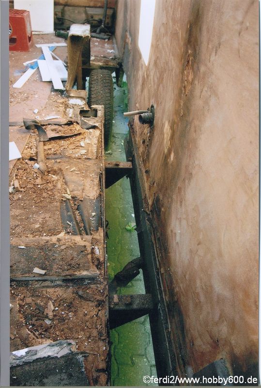

Für größeres Bild bitte klicken!Nach  der Entkernung des Innenraumes war die Katastrophe perfekt. Die Dachluken und Fenster waren undicht und das Wasser lief hinter der Verkleidung runter bis in den Boden.  Dieser war entsprechend verfault und musste komplett rausgenommen werden. Für größeres Bild bitte klicken!Zu diesem Zeitpunkt stellte sich dann auch die Frage, Wagen verschrotten oder die Herausforderung annehmen und komplett sanieren. Letztendlich entschied sich Ferdi für den arbeitsintensiven Weg.  Da mit dem Boden ein wichtiges tragendes Element des Fahrzeugs fehlte, wurde das Gewicht der Seitenwände von Außen mit Kanthölzer abgefangen. Zusätzlich wurden im Innenraum Stützen vom Fahrgestell zur Decke eingebracht.

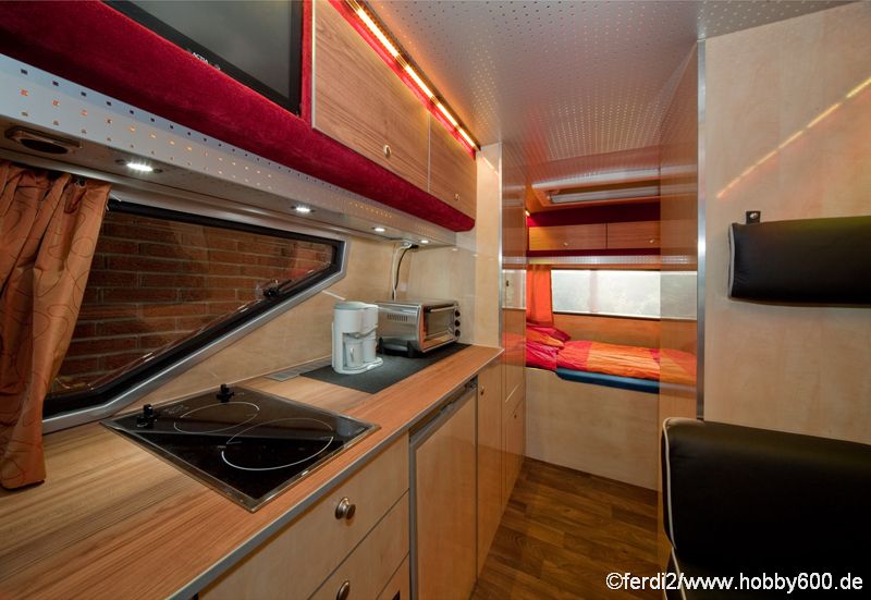

Für größeres Bild bitte klicken!Im Zuge der Sanierung wollten Ferdi und Nicole auch gleich ein paar Modernisierungen einfließen lassen. So wurde im Dach eine neue Öffnung für die Klimaanlage ausgeschnitten und im hinteren Teil über dem Bett die Dachluke für ein Heki Hebekippdach 90 x 50 cm vergrößert. Da das Dach gekrümmt ist, musste mit Epoxidharz eine gerade Fläche geschaffen werden, damit das Hebekippdach plan aufliegt. Von Innen hat Ferdi die alten Deckenpaneelen herausgerissen und die Decke jeden Meter abgestützt. Resopal in Alukästchenoptik (2 mm Dicke) wurde mit „ Icema umbau-hobby600-08_800.jpg Caravankleber “ an die Decke geklebt. Danach wurden das Hebekippdach, die Dachluke im WC und die Klimaanlage eingebaut. Das Dach war somit fertig und für die weiteren Arbeiten an den Wänden wurde die Decke mit Folie abgeklebt.
Für größeres Bild bitte klicken!An den Wänden wurden die schadhafte Stellen mit dem Multimaster entfernt und durch neues Sperrholz (3 mm  Dicke) ersetzt. Dies wurde ebenfalls mit dem „Icema Caravankleber“ eingeklebt. Die entstandenen Fugen sind mit "Klebt & Dichtet " ausgefüllt worden. Die schrägen Fenster links und recht waren undicht und wurden durch neue ersetzt. Ferdi hat die Wände mit 1mm starken Schichtstoff in Wildbirne Optik beklebt. In den Ecken ringsherum ist ein Installationskanal für die spätere Verlegung der Kabel von vorne nach hinten vorgesehen.
