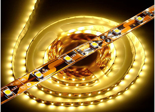

Als Leuchtmittel verwendete ich FLEX SMD LED STRIP, die ich als 5m Rolle bei der Firma Graca Hausberger über ebay ersteigerte. Jede Rolle ist mit 300 LEDs in der Farbe WARMWEISS ausgerüstet. Für größeres Bild bitte klicken!Zusammen ergeben alle LEDs eine Lichtleistung von 1300 LUMEN. Dabei handelt es sich um neuste SMD Technik mit maximaler Lebensdauer. Der Energieverbrauch beträgt nur 4,8 W pro Meter. Die Betriebsspannung beträgt 12V, sodass die LEDs direkt an das Bordnetz angeschlossen werden können. Das beste aber ist, dass der Streifen alle 3 LEDs, d.h. alle 5cm trennbar ist. Einfach mit der Schere durchschneiden und neue Anschlussleitungen anlöten. Auf der Rückseite der Streifen befindet sich ein hochwertiger 3M Klebestreifen. Damit ist die Befestigung sehr einfach. Die Streifen sind auch sehr flexibel und können sogar um Kurven gelegt werden.

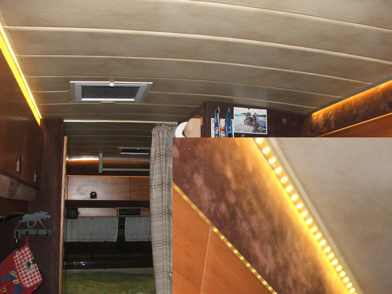

Wie bei den neuen Modellen wollte ich eine indirekte Beleuchtung und entschied mich daher für eine Montage der Strips in Winkelleisten. Aus optischen Gründen wählte ich Aluleisten, die ich metallisch Silber beließ. Es wären auch schwarze oder weiße Kunststoffleisten denkbar gewesen. Von der Größe reicht ein Winkel 20 mm x 20 mm vollkommen aus.
Für größeres Bild bitte klicken!Ich sägte mir entsprechend der Hängeschränke fünf Leisten zu Recht und schraubte sie unter die Decke. Vorher muss an einem Ende in Höhe der Leiste aber noch ein Loch durch den Schrank gebohrt werden, damit das Anschlusskabel des Strip dort durchgeführt werden kann. Die Strips werden entsprechend eingekürzt, mit Kabel versehen und dann in den Alu-Winkel geklebt.

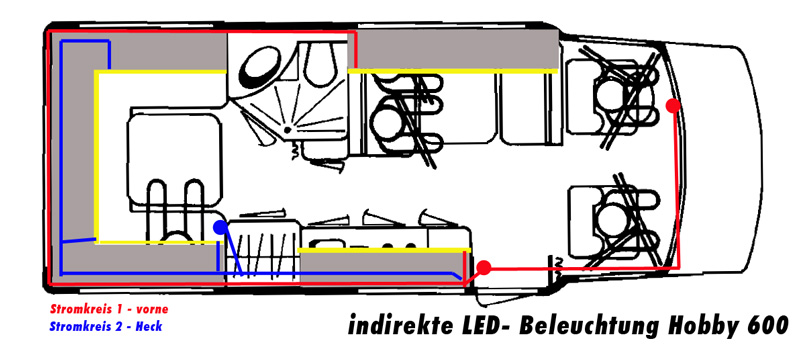

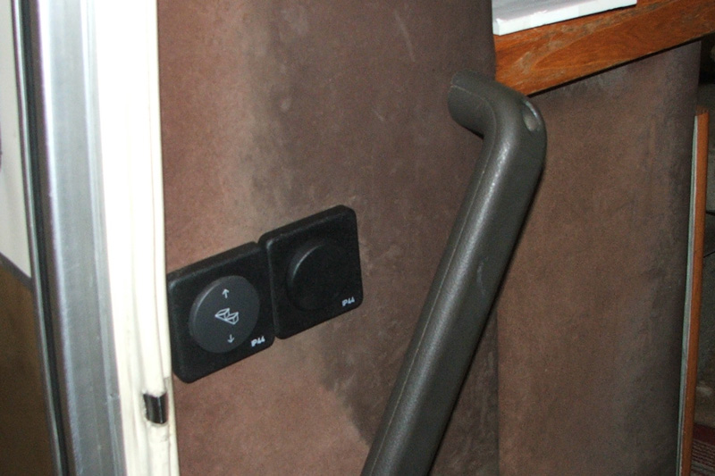

Für größeres Bild bitte klicken!Für die Verdrahtung habe ich innen in den Schränken unter dem Dach Kabelkanal befestigt. Als Versorgungsspannung für alle Strips benutze ich die TV-Klemme im linken Hängeschrank über der Küche. Dort platzierte ich auch einen kleinen Verteiler. Ursprünglich wollte ich alle Strips über einen Schalter schalten. Dass war mir dann aber doch zu hell. So platzierte ich am Kleiderschrank einen Schalter für die drei LED-Leisten im Heckbereich. Die beiden Leisten über der Küche und der Sitzgruppe fasste ich ebenfalls zu einer Gruppe zusammen. Für größeres Bild bitte klicken!Für diese Gruppe baute ich mir einen Wechselschalter neben die Aufbautür. Das Gegenstück zu diesem Schalter baute ich mir in Controllpanel über den Fahrersitz. Nun kann ich beim Einsteigen durch die Aufbautür endlich das Licht einschalten und vom Fahrersitz aus wieder ausschalten, oder umgekehrt.
