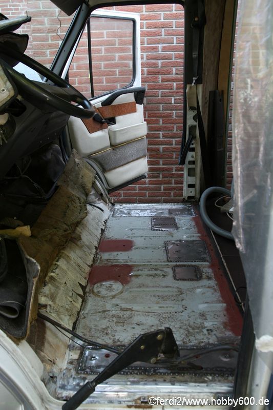

Für größeres Bild bitte klicken!Nach  der Entkernung des Innenraumes war die Katastrophe perfekt. Die Dachluken und Fenster waren undicht und das Wasser lief hinter der Verkleidung runter bis in den Boden.  Dieser war entsprechend verfault und musste komplett rausgenommen werden. Für größeres Bild bitte klicken!Zu diesem Zeitpunkt stellte sich dann auch die Frage, Wagen verschrotten oder die Herausforderung annehmen und komplett sanieren. Letztendlich entschied sich Ferdi für den arbeitsintensiven Weg.  Da mit dem Boden ein wichtiges tragendes Element des Fahrzeugs fehlte, wurde das Gewicht der Seitenwände von Außen mit Kanthölzer abgefangen. Zusätzlich wurden im Innenraum Stützen vom Fahrgestell zur Decke eingebracht.

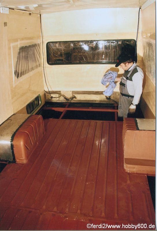

Da der Aufbau des Hobby 600  länger und breiter als das Fahrgestell des Ducato ist, wurde nach dem Ausbau des Sandwichbodens nach hinten und seitlich ein Hilfsrahmen eingebracht, um so die Stabilität wieder hin zu bekommen. Roststellen am Flachboden und an den Radkästen wurden beseitigt und teilweise wurden neue Bleche geschweißt. Das Fahrgestell wurde mit Rostschutz grundiert und danach mit Unterbodenschutz gestrichen.

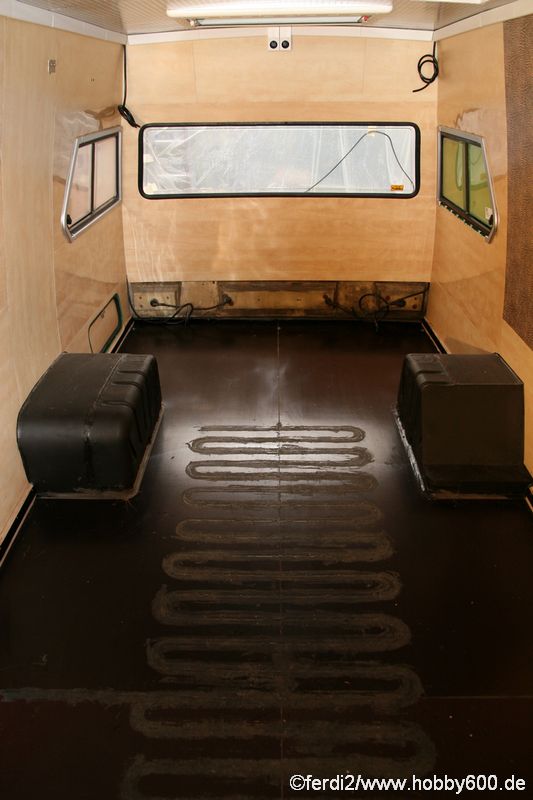

Für größeres Bild bitte klicken!Als neuer Fußboden ist auf dem Fahrgestell  eine 18mm starke Siebdruckplatte eingebaut. In der Mitte des Raumes befindet sich eine elektrische Fußbodenheizung die in den Bodenbelag eingefräst wurde und mit Klebt & Dichtet ausgefüllt wurde.

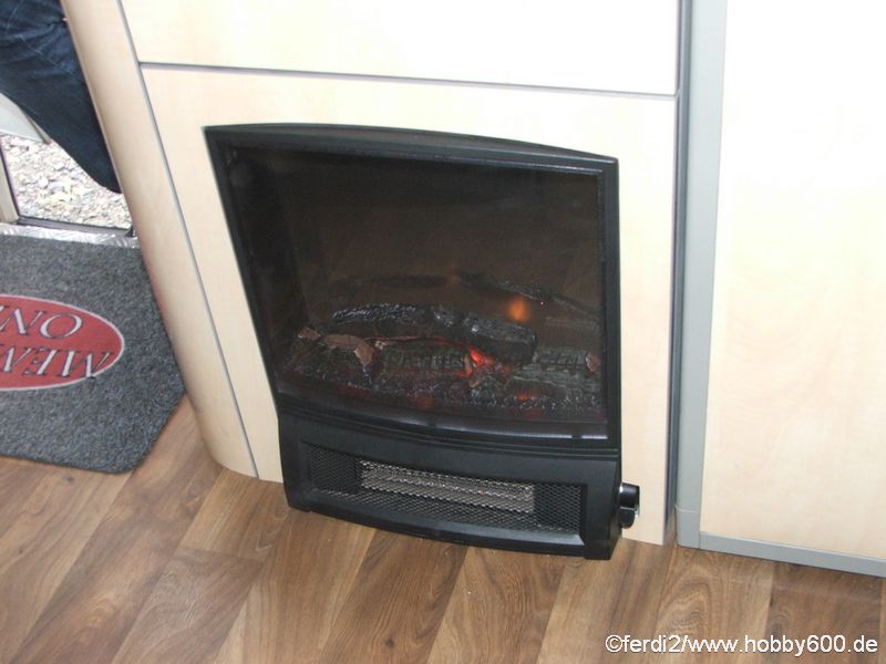

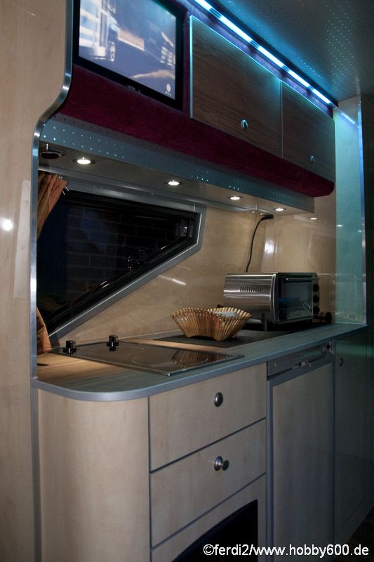

Für größeres Bild bitte klicken!Beim Innenausbau sind Ferdi und Nicole ganz persönliche Wege gegangen. Die Gasanlage haben sie komplett ausgebaut. Gekocht wird jetzt elektrisch auf einem Ceranfeld mit 2 Platten und geheizt wird wahlweise mit einen 1,5kw Heizlüfter in Kaminoptik oder mit der Fußbodenheizung. Das ist nicht unbedingt die bessere alternative zu Gas, aber da sie mit einem kleinen Kind eh mehr auf Campingplätzen aufhalten, war es für sie einfacher, alles elektrisch zu machen. Dazu kommt noch, dass Ferdi Elektrotechniker von Beruf ist!

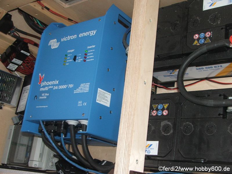

Falls sie doch mal nicht auf Campingplätzen sind, kommen sie mit den 2 Zusatzbatterien (á80Ah) 2 Tage aus. Ohne die hohen Verbraucher wie Dachklimaanlage, Heizung und Kochfeld reicht es eine Woche. Herzstück der elektrischen Anlage ist ein Inverter/Lader Kombigerät der Firma Für größeres Bild bitte klicken!. Das Controlpanel wurde an diese Steuerung angepasst.
Die Möbel wurden alle komplett mit Multiplex-Holz erneuert. Der Grundriss blieb, aber helle Oberfläche und runde Kanten sorgen für ein modernes Design.

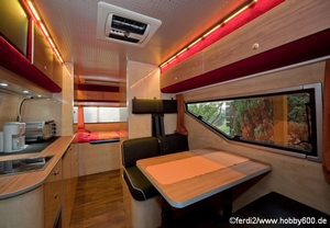

Der Innenraum ist mit RGB LED-Zeilen und der dazugehörigen Steuerung von der Firma Insta gut und stimmungsvoll ausgeleuchtet. Die indirekte Beleuchtung am Bett, Küche und WC ist auch mit LED Lampen ausgestattet. Zwei TFT Fernseher in Küche und Heck sorgen für Unterhaltung.

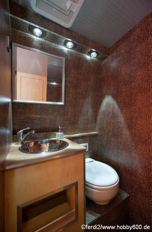

Die Toilette ist aus Sanitärkeramik mit integrierter Zerhackerpumpe und einer Steuerung für sparsamen Wasserverbrauch (einstellbar 1,5-3,5 l je Sitzung). Das Abwasser geht in den 150l Fäkalientank, der sich im Heck unter dem Fahrzeug befindet. Für größeres Bild bitte klicken! Der Tank hat einen Druckluftschieber das über ein Magnetventil elektrisch angesteuert wird. Unter dem Bett befindet sich ein Luftkompressor und versorgt außer dem Schieber auch die Luftfeder an der Hinterachse. Der Frischwassertank ist mit 100l original.

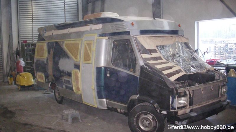

Für größeres Bild bitte klicken! Für größeres Bild bitte klicken! Da der Innenausbau durch die Siebdruckplatte als Boden und das Multiplex-Holz für die Möbel um ca. 250 kg schwerer geworden ist (2600kg Leergewicht nach dem Umbau) und Ferdi vorher schon mit der Leistung des Motors unzufrieden war, hat er bei Mario einen Turbodiesel Motor einbauen lassen. Bei der Gelegenheit wurden im Führerhaus auch der Boden geschweißt  und  die Kotflügel und die Türschweller wegen starker Durchrostung erneuert.
Das Armaturenbrett hat Ferdi ausgebaut, von hinten  selbstklebende Schalldämmung draufgeklebt, um Klappergeräusche zu vermeiden und dann zum Lackieren gebracht. Nach dem Einbau des TD-Motor kam auch  der komplette Wagen zum Lackierer und strahlt jetzt in reinem weiß.
