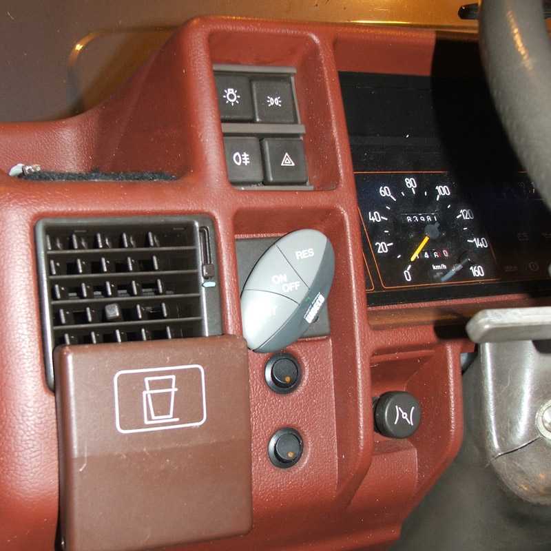

Im Winter 2007/08 erfolgte dann die Restauration. Das Fahrzeug wurde aufgebockt, Motor, Getriebe und beide Achsen ausgebaut. Zunächst wurden die Roststellen behandelt - und da gab es die üblichen: Vorderwagen mit Radläufen und Radkästen, Windschutzscheibenrahmen und Sitzkonsolen. Bei der Gelegenheit wurde auch das Armaturenbrett ausgebaut und neu lackiert.

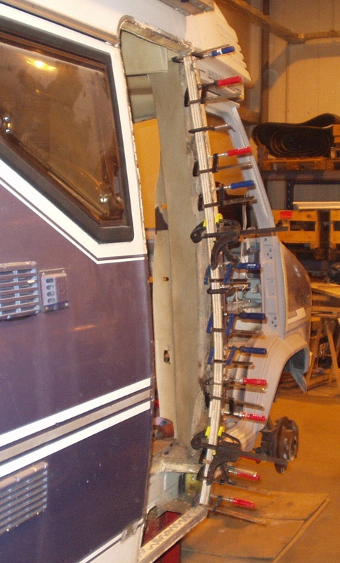

waldemar_aufbautuer.jpgAm Aufbau gab es eine Beule im Heckbereich (der typische beim Rückwärtsfahren nicht aufpassen Schaden). Der untere Abschluss der Seitenwände war im Bereich der hinteren Radläufe weich und wurde erneuert. Ebenso wie Stufe und Rahmen der Aufbautür. Die Tür selber bekam im unteren Bereich eine neue Holzfüllung und ein zusätzliches Lüftungsgitter. Hier war Waldemars Bruder sehr hilfreich - er ist Tischler von Beruf. Die Beule in der Seitenwand und die Alufraß-Stellen wurden gespachtelt, die Tropfleiste über der Eingangstür mit GFK repariert.

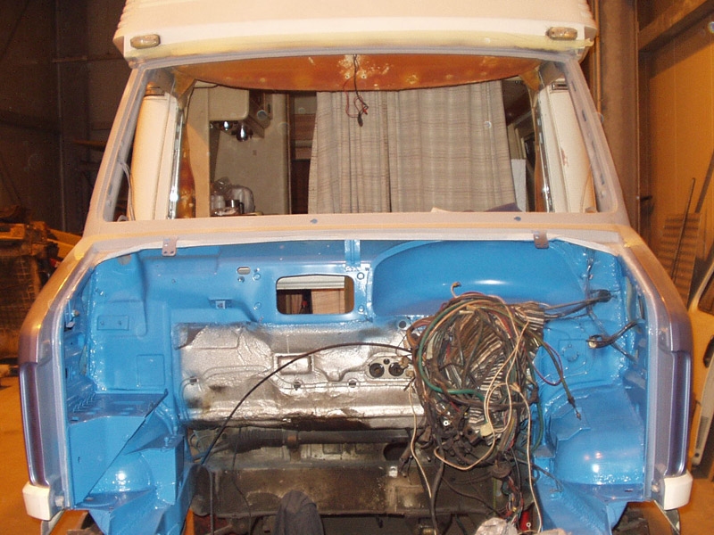

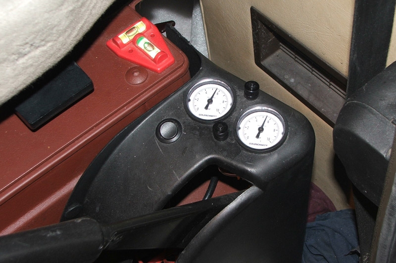

waldemar_motorraum.jpgBei der Reparatur des Bodenblechs hat Waldemar die Sitzkonsolen im Führerhaus um ca. 40 mm nach hinten versetzt, um eine angenehmere Sitzposition zu erhalten. Der Motorraum wurde von innen neu lackiert und die Technik wieder eingebaut. Auch in diesem Zusammenhang erfolgten ein paar Verbesserungen. Der Motor wurde mit einem Tempomat nachgerüstet. Das Fahrzeug bekam eine Rahmenverlängerung mit Anhängerkupplung und eine Zusatz- Luftfederung an der Hinterachse, die per Kompressor und Steuerung am Fahrersitz auch zum Niveauausgleich beim Stehen benutzt wird.

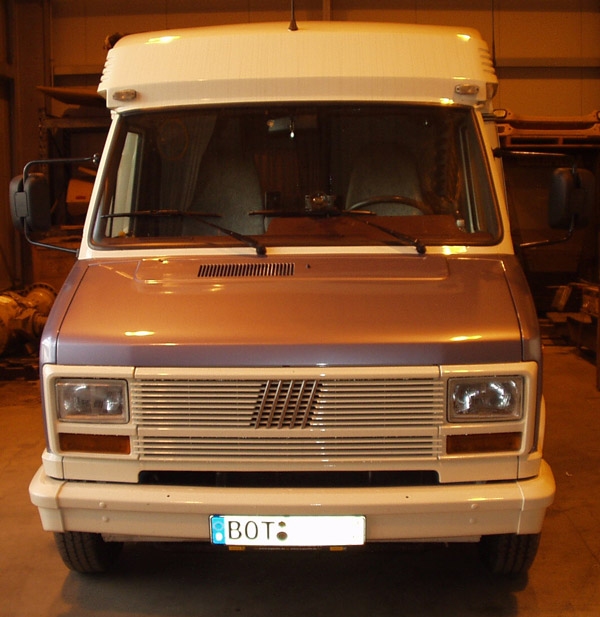

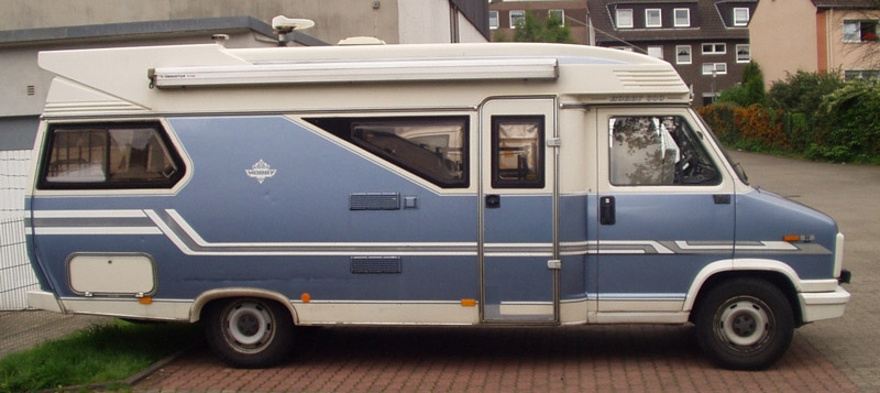

waldemar_abrett.jpgSo überholt begab sich Waldemar auf große Urlaubsfahrt - nach Polen. Dort ließ er den Hobby 600 für 1300 € komplett neu lackieren. So leuchtet das Dach wieder in Weiß und der Aufbau in strahlt in Blaumetallic. Die Dekorstreifen sollen jetzt in diesem Winter neu angebracht werden.
