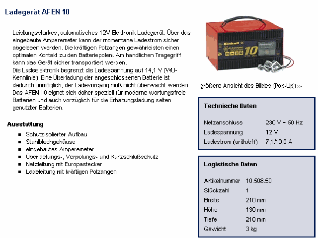

An Dirk's 86er Hobby 600 war schon seit längerem der Ladetrafo defekt - Wicklungsschluß, wird heiß.
Als Alternative zu der Hobby Ladeschaltung hat Dirk ein Automatik Ladegerät vom Typ AFEN 10 der Firma Einhell (35,85 € bei Conrad) eingebaut.
Das neue Ladegerät funktioniert bestens. Je nach eingeschaltetem Verbraucher steigt der abgegebene Strom automatisch an. Ohne Verbraucher wird die Spannung langsam hochgefahren und der Strom langsam runter, bis eine Spannung von 14,15 Volt erreicht wird. Diese Spannung wird dann gehalten.
Es ist somit keine (schlecht funtionierende) Ladeautomatik mehr nötig.
